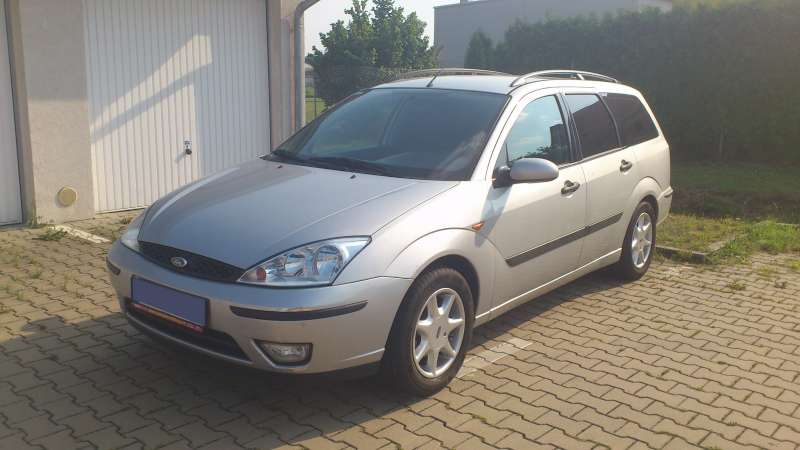

o ty policajty mi ani tak nejde, nebudou se o to zajímat pokud to nebude trčet 10cm od auta, spíš mi jde o nehodu a pojišťovnu :| ale už na to kašlu, na autě se mi líběj :)
..btw na té fotce zadek auta je trochu dole,protože v kufru byly 4 kola a 4 další pneu
