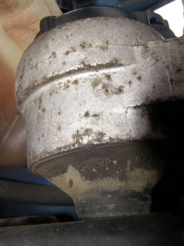

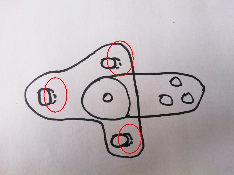

Ještě mě napadá jedna možnost: to auto bylo havarované na pravý předek a ten podélný nosník, ke kterému je uchycení silentbloku připevněno, nese nějaké stopy po rovnání nebo něčem takovém. Je možné, že není srovnaný úplně přesně a proto je to malinko celé ujeté. Asi by bylo řešení díry v tom držáku trochu probrousit směrem doleva a nechat ho sednout tak, aby byl rovně (je to odhadem tak 3-4 mm). Je to dobrý nápad nebo úplná blbost?

No a nebylo by lepsi reseni to opravit do spravneho stavu?

Pokud po té havárce auto nedělá žádné jiné vylomeniny(sjíždí gumy,tahá do strany...)tak bych ty díry radši přiškrábl,než nechal "nějak" rovnat nosník a všechny trable s tím spojené

Fofík jezdí i brzdí rovně a gumy nežere (zatím jsem najel asi 10 tisíc, letní už sice budu měnit, protože nestojí za nic, ale jsou sjeté naprosto stejnoměrně). Takže to asi ještě sundám a trochu propiluju ty díry v držáku. Ten silentblok by měl být zcela bez pnutí do stran?
Ten starý se teda nejspíš utrhl kvůli tomu.

Dle mně ano.Měl by mít na obě strany "stejně daleko"tzn. v prostředku.Dle mně, pokud je natažený na jednu stranu,tak ta se rychleji unaví a tím i dříve vyrve.
Toť můj laický názor, možná mně nějaký mehanic vyvede z omylu.

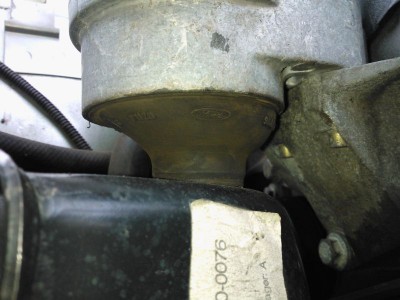

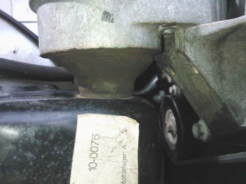

Tak jsem to celé znovu rozebral, probrousil díry v držáku (hlavně přední) a tady je výsledek. Motor navíc ještě více ztichl, přestaly snad úplně všechny vibrace a podobné hluky.

Ale este bych mu teda pridal... Jeste je nakrivo. Ale byl docela moc vyhly, asi bych nechal zmerit auto na stolici teda....

No, už není kam- ten držák se už skoro opírá o hranu. Ale fakt je, že když jsem to fotil, měl jsem ještě motor na heveru, takže je to trochu zkreslené. Teď (bez heveru a po najetých cca 200 km) je to mnohem rovnější.
