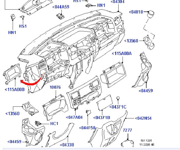

Takze mrkam a vidim, ze situace je stejna jako u Mondea, tedy je tam jen cely panel a klips samostatne eee...
Ford Mondeo MkIII 2.2 TDCi TITANIUM X liftback 2006 plna naloz

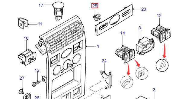

Kucí kucí, je to stejný jako u hodin:
FINIS: 4082943
EDIT, jak jsem říkal kolem rádia, tak jo, ale poFL...tohle je asi jiný... podle microcatu...

Ano, na faceliftu je to uricte kolem hodin stejny klips jako ten co shanim a dle tveho obrazku to tvarove sedi... diky, potrapim dealera zase brzo a dam vedet.... nejdriv ne to 14 dni sr*lo, ted me to zacina bavit :)

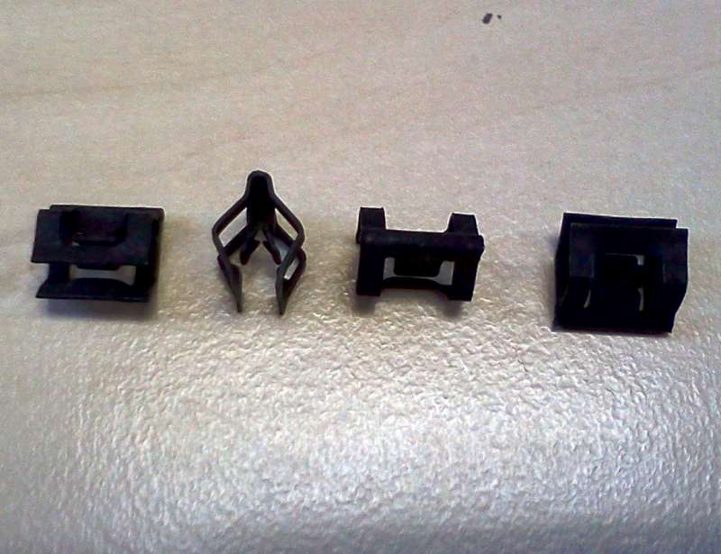

Takze: FINIS: 4082943 - stejne, presto jine... koupil jsem v radosti 4ks a az doma zjistil, ze je to nepouzitelne... nasadit to nejde, je to na uzsi plast cca 0,5 mm, to co potrebuju ma tak 1 mm. Packy jsou vic vybouleny na vetsi diru, ale tomu by slo pomoct klestema.... zitra pridam foto... :blee:

NO trochu me vadi, ze dneska aby clovek neco kvalitne poresil, musi byt odbornik skoro na vse, jinak se stava loutkou v rukou poloumetelu, plati to dost vseobecne, bohuzel. Nicmene my brouci pytlici se nevzavame: slibovany Finis 4082943:

To vypadá jako ta sponka co je společná s Mk4... Tak jedině vrakáč nic jiného mě nenapadá...Tam toho oloupeš jak na sklizni...

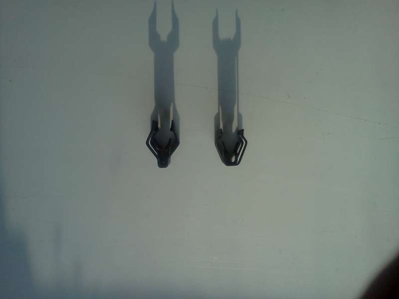

Nevim na co se ptas. Jako na dekl kolem manzety jsou nepouzitelne, viz vyse, tohle tady prave celou dobu resime. Manzeta samotna zadny klipsy nema, je nasita svorkama do plastovyho ramecku, kterej je cvaklej do panelu plastovyma packama.

jo to jo, ale ten poslední obráze se zdá velice reálný, jsem ten kryt řadičky sundal a nemám tam ani jeden clip.

Tak jeste jednou, ano je podobny originalu dost, ale pouzit nejde, z vyse uvedenych duvodu.

Takze finalni info: klipsny na panelu kol saltru jsou unikatni, na tom panelu kolem hodin jsou ty starsi jak z prefaceliftu, Finis: 4082943. Ted uz zbyva vypatrat je zdroj jiny nez vrakoviste, nicmene ja uz mam vyreseno. Pridavam foto aby bylo jasne v cem se lisi.
