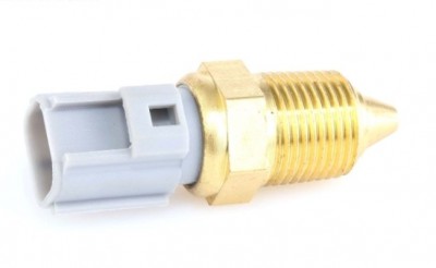

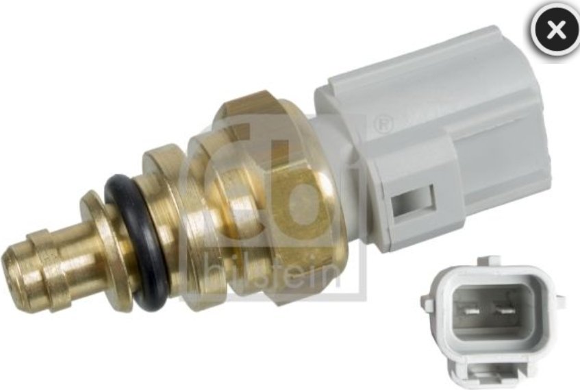

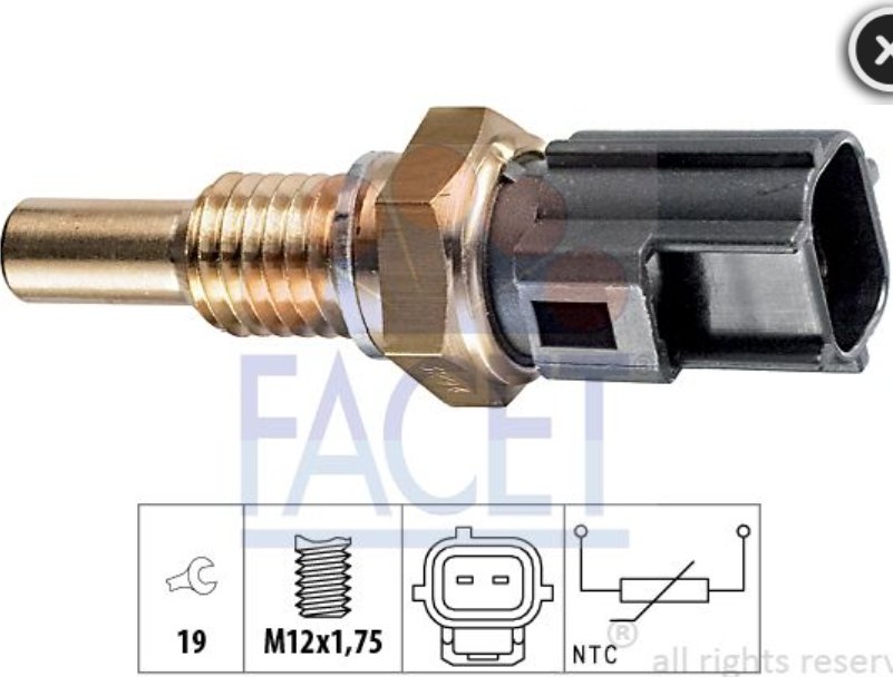

Ahoj. Prosím kde najdu čidla chlazení? Focus 1.6 74kw rok 2004 motor Zetec SE. Na hlavě motoru je jedno. Ale údajně jsou tam i další. Podle schémat i v mototechně. Jen já je nemůžu najít
podle eshopu 3 druhy u jednoho motoru

- petulak
- Příspěvky: 5662
Re: cidla teplot,spinac sahary
Spíná ŘJ, dle ůdajů čidla v hlavě. obr. 1.
- Příspěvky: 13555
Tak tak , nikde jinde ani na termostatu a chladiči tenhle motor žádné jiné čidlo nemá.
