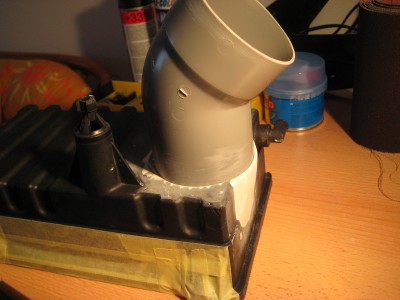

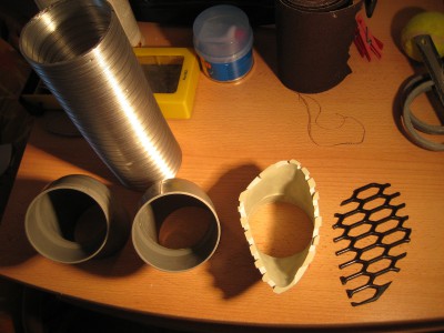

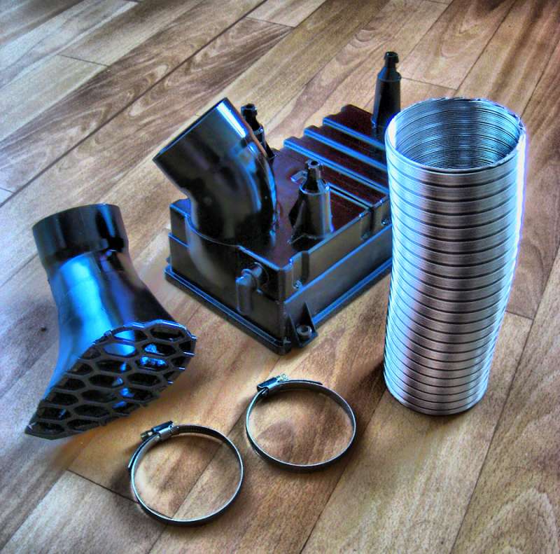

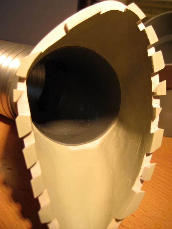

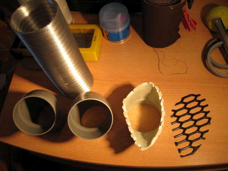

Já jsem to vyřešil ještě trochu jinak ...
udělal jsem si "trychtýř" přesně na tvar a rozměr krajovýho nasávacího otvoru v RS paket nárazníku a aby to bylo připravený i na větší klapku, udělal jsem to celé v průměru 75mm. Na stejnej průměr jsem upravil i přívod do filtrboxu.
Ještě to na autě nemám, ale nedělám si iluze o snížení spotřeby, spíš jsem zvědav, co to udělá v kombinaci s K&N filtrem a v budoucnu s větší klapkou :twisted:

Re: Uprava saciho potrubi a privodu vzduchu
Příspěvek od Dragic » 17.08.2012 17:42
Tak to vypadá velice povedeně :palec_nahoru:
Z čeho jsi to dělal?

Rumcajs1
Příspěvky: 5882
Bydliště: Jihlava

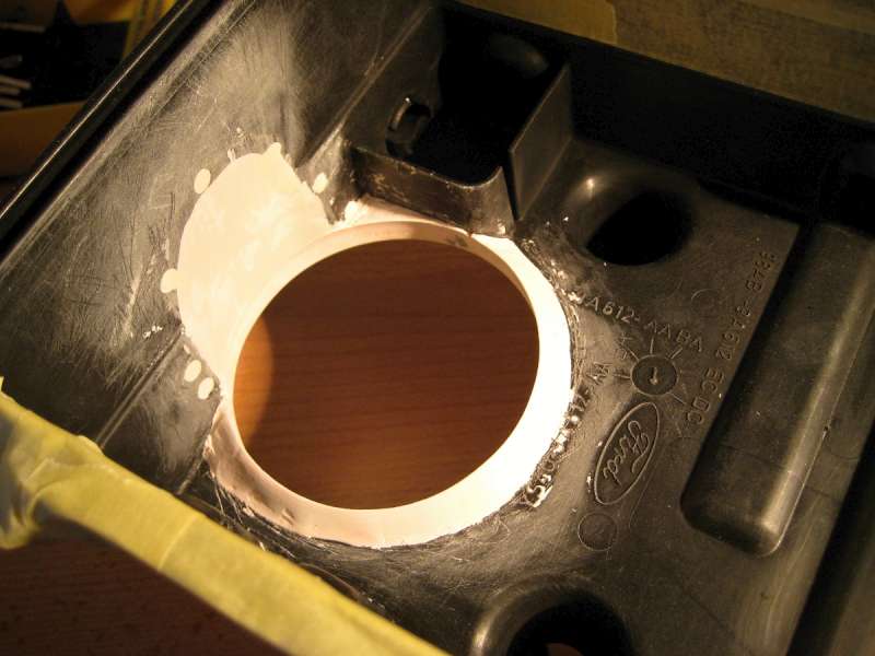

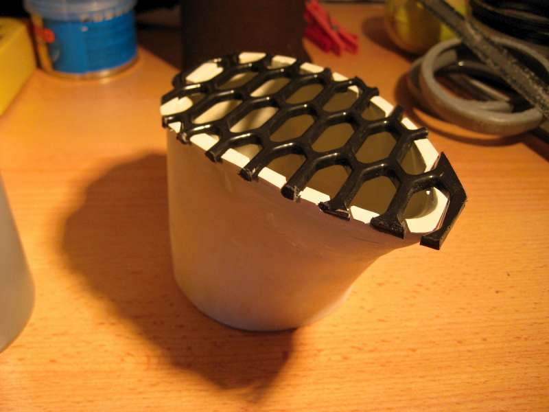

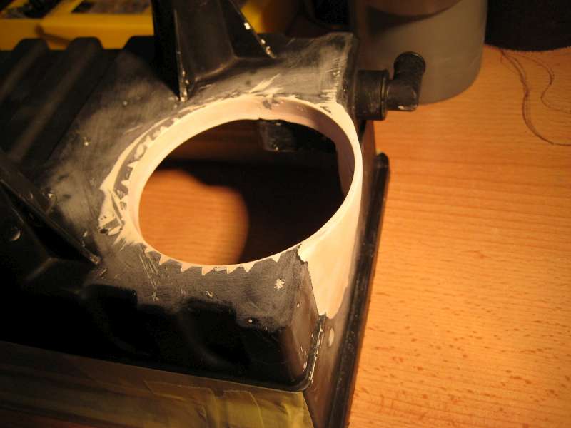

Příspěvek od Rumcajs1 » 17.08.2012 17:53
Použitý materiály jsou úsměvný, ale je to pevný a účel to splní, tak co?! :-)
Kolínka který tvoří kříruby na filtrboxu i na nasávači jsou klasický novodurový kolena co používají instalatéři na odpady a to co bylo potřeba dotvarovat a vymodelovat jsem dělal z kitu, kde je to ve více vrstvách a mezi nimi vždy promotáno drátkem pro zpevnění celýho toho bazmeku.
Co jsem to všelijak řezal a brousil, tak se to tvářilo, že je to pevný dostatečně a nebojím se toho, že by se to někde uštíplo nebo rozlomilo.
Mám doma i nějaký foto nehotový věci, kdyby byl zájem ;-)

Hod prosím nějaké foto.

Rumcajs1
Příspěvky: 5882
Bydliště: Jihlava
Příspěvek od Rumcajs1 » 17.08.2012 18:23
Tak ono je celkem jedno z čeho to uděláš.
Ono z laminátu by to šlo možná i líp, ale já jsem na tohle prostě nějak zvyklej.
Myslel jsem, že mám fotky i z toho jak jsem to tvaroval, ale nemám :-(
Snad postačí tohle ...
