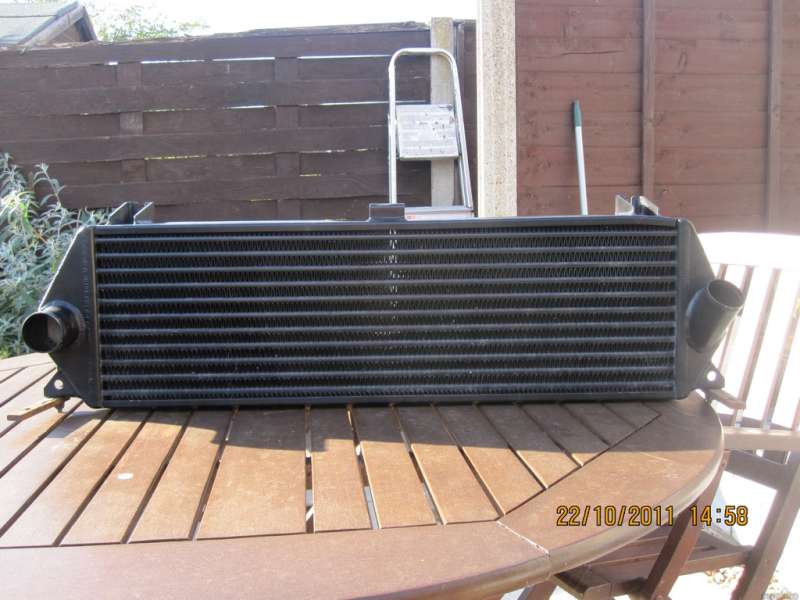

Hele úspora peněz a váhy. Radtec asi půjde dál do světa. Sice je větší, ale odvážim se tvrdit, že náš Czechmade bude kvalitnější.
Ještě si pohrávám s myšlenkou vyzkoušet ten 600x300x100.

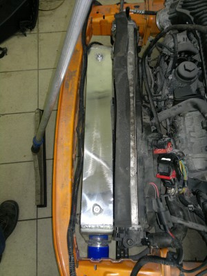

900 je mezi nosnikama , a on to ma tak o 10cm min , takze bych to videl na 700 , vyska kolem 400 tloutsku nevim protoze tu mam 1,6 a tam jsou chladice jine .moskito píše:Ahaaa! Tak to potom jo!

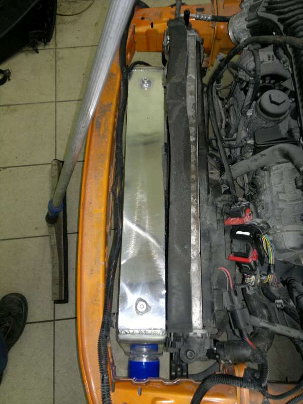

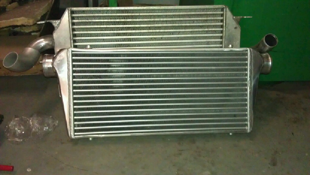

!OPRAVA! Radtec má jádro 550x350x70 (685 je to včetně vaniček). Takže objem jeho jádra je cca 13,5l. Tím, že jsem objednal delší chladič se nám věci trochu zbytečně zkomplikovaly a bude to na těsnotu. Snad se to tam vejde.
Pro srovnání náš GEN1 vs. Radtec. Opravdu zbývá pouze málo místa na "zatáčku". Navrhl jsem výrobci, aby se výstup a vstup do chladiče udělal podle Pro Alloy. Ale bylo mi řečeno, že vzduch si sice cestu najde, ale toto řešení není ideální.
Na druhou stranu Radtec je z větší části schovanej za nárazníkem a značkou.
Takže příští týden bude zkouška výroby a pokud to nepůjde a bude to moc dlouhé, tak se rýsuje GEN2 z tohoto chladiče s jádrem 500x315x90 (14,2l). Osobně bych, ale byl radši kdyby to klaplo z toho prvního. Ze dvou důvodů. Za prvé: Větší viditelná účinná plocha mezichladiče bez úprav nárazníku nebo mřížky. Za druhé: Tenčí jádro = více vzduchu pro chladič vody.

tak ja bych mel mit 780x290x76
- Příspěvky: 19243
Re: Czechmade mezichladič na ST
tak je tam nejak tesno

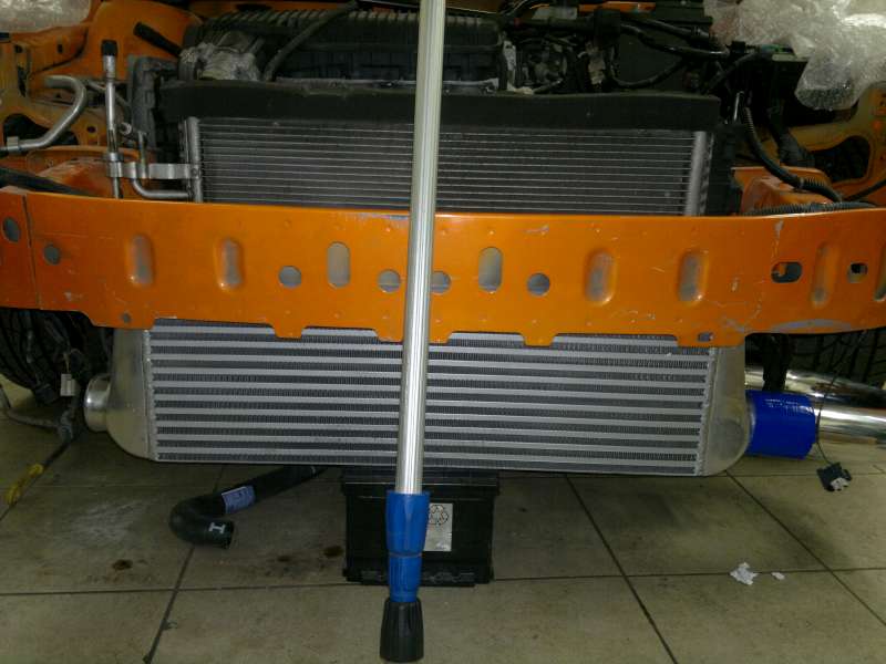

pokud myslis traverzu tak byla sundana a u karosare se valela na dilne , ted resim na ní jak prichytit celo abych ziskal misto na chladic .Marťas píše:![]()
Jinak co bylo ST-cku, ze ma celo tak poskrabane?
a STcko ? na kazdem dile neco . skrabance , promackliny , otevrela se kapota - a vylet do stoky .

tenhle ma neco pres 90mm a moc mista tam neni a hlavne nevim jak zatocit koleno u serva , musel jsem ho sundat ale takhle ostry oblouk neudelam , uz jsem premyslel prohodit privod a odvod ale to mi taky nevychazi . a vanicky jsou odlitky

Počkej takže jaký jsou rozměry toho cooleru na fotkách? Jádro a celkový?
Ten chladič je moc dlouhej no... Jedině to celé posunout k jedné straně a napojit to až za tou kolíbkou / držákem chladičů.
