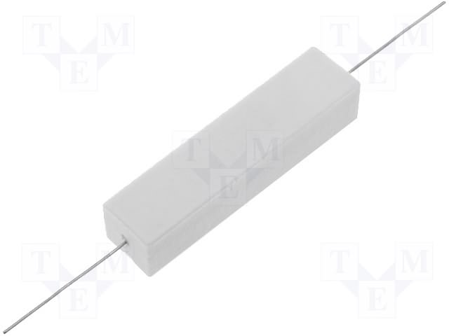

- Fako sk
- Příspěvky: 1124
- Registrován: 31.07.2008 16:39
Re: LED Žiarovky
hannzi taketo nieco tam mas?
- Přílohy
- ax20w 12r.jpg (9.07 KiB) Zobrazeno 2495 x
Fooookus
hannzi2
- Příspěvky: 135
- Registrován: 16.07.2011 13:47
Re: LED Žiarovky
ano to je přesně on

- Dr.Romca
- Příspěvky: 7107
Re: LED Žiarovky
Odpory doporučuju naddimenzovat aspoň o 20% (i přes střídu 1:1) - těch 20W co se může ztratit na tomhle je při okolní teplotě 20°C a teplotě na odporu 85°C, cože hodně hodně... Pokud bude auto na slunku, tak bude mít odpor před zapnutím klidně 50°C což odpovídá 110°C při nominální zátěži...
Ji a kdyby byly LEDky 6*5W, tak s nich dostaneš klidně cca 2000 lm a to je cca 9x jako 20W žárovka...
