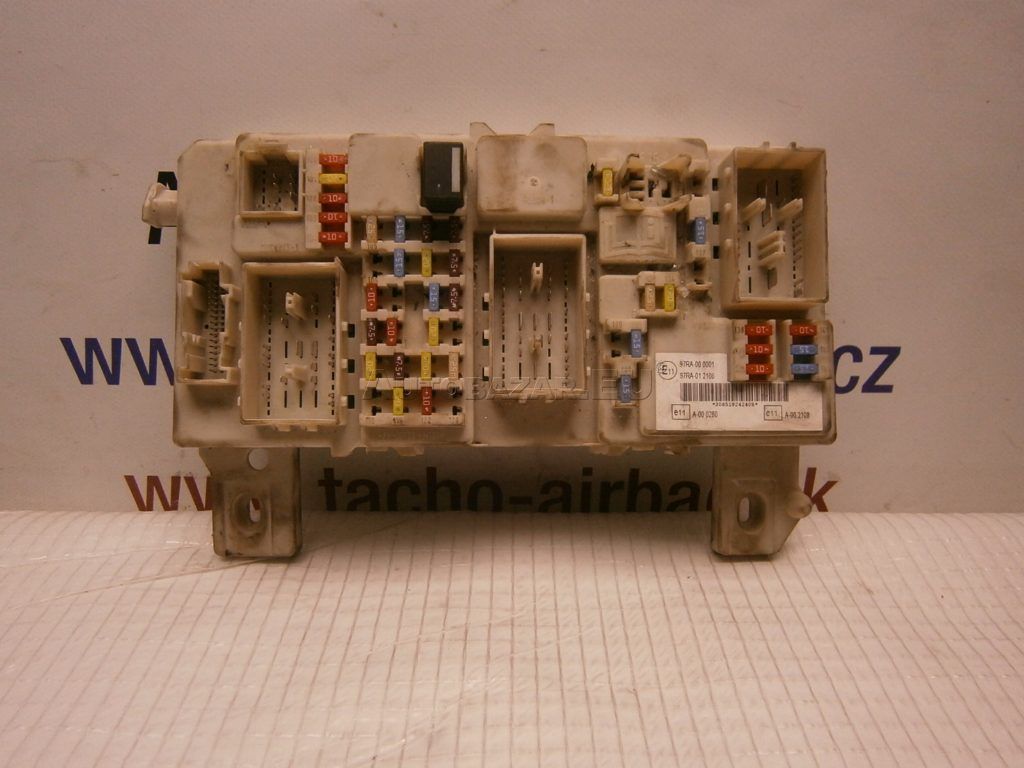

Aby som nezakladal novu temu.
Mam problem, ktorý sa táhne už od augusta a to že mi začalo neunosne vybijat bateriu v kludovom režime a to viac ako 1,5A. Už som skušal postupne vytahobat všetky poistky a nič. Nakoniec som to vzdal a odniesol elektrikarovi, ktorý zistil, že je vadná BIS poistková skrinka (pod kastlíkom spolujazdca). Ak sa aj vytiahnu uplne všetky poistky stále je tam odber 1,5A až pokým sa nevytiahne napájanie z tej skrinky. Údajne je to zároven aj riadiaca jednotak na take veci ako je imobilizer, prostrojovka atd. Suhlasilo by to s tým, keďže už mi začal blbnuť aj display pod volantom (ten červený), ktorý sa ani po 3 dnoch nevypne (predtým sa riadne vypol hoci vybijanie tam bolo prítomné už vtedy) a teraz už nejde ani rádio, je úplne mŕtve (takitsot predtým išlo aj ked sa spustilo resp. "ožilo" asi až po 2-3 minutach jazdy, vtedy už tam bolo prítomné to vybíjanie). Ešte sme zistili hneď ako som prišiel k servisákovi, že kladný pol tj svorka bola uplne horúca, ale až tak že som na nej neudržal ruku dsolova biolo citiť spáleninou. Tak to hned aj opravil a vymenil kompletne celý kábel od poistkovej skrinky až k bateri tá je už ok, ale problém zostal. Chcem sa spýtať na tu BSI poistkovú skrinku, dá sa to opraviť, nepoznáte tu niekoho kto by to vedel pozriet, prípadne vymenit, ak by sa našla iná z vrakoviska alebo nejaké iné riešenie poradiť...? (prehratie software, resp. zistiť či je vobec možne toto riešenie lebo len výmena celej skrinky..?) Opravar hovoril, že by to mohol byt nasledok toho vadneho kábla, kde boli vysoke odpory či prúdy či čo ( ja tomu nerozumiem) a to mohlo "odpáliť, či poškodiť či len zblbnúť" tuto jednotku...
Toto je ono...
Toto je ono...
Naposledy upravil(a) pepo30 dne 09.12.2016 10:24, celkem upraveno 1 x.
Ford Focus combi 2,0 TDCi rv.2009
- Příspěvky: 24988
Re: poistkova skrinka
dej jinou z vrakoviste ... je to jednotka GEM ... najdes o tom vic v prislusnem vlakne

Predpokladám, ale že tu bude treba nanovo nejak nahrat "do systému"tj naprogramovat...? Musí to byt presne len z 2,0TDCi resp. može byt aj ina napr. z 1,6TDCi.?
- Příspěvky: 24988
precti si to vlakno a budes vedet: http://www.ford-focus.cz/forum/viewtopi ... 7#p1102537
