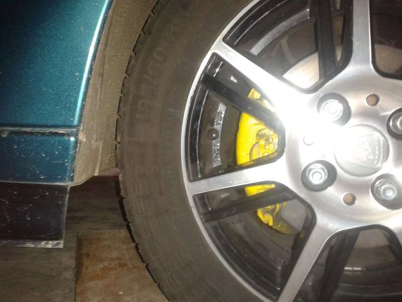

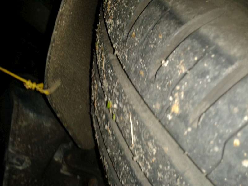

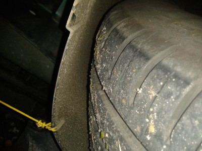

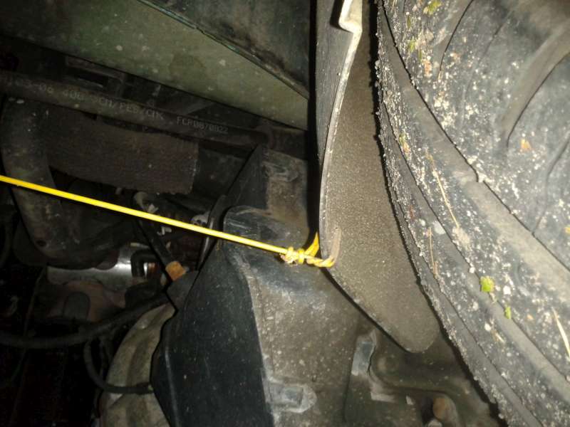

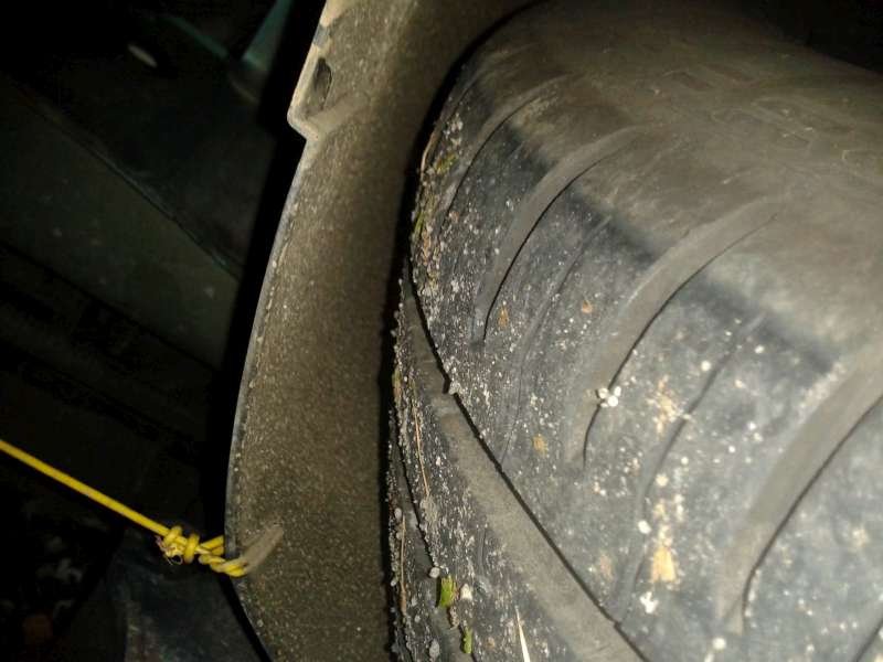

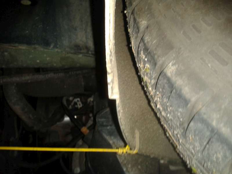

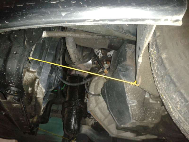

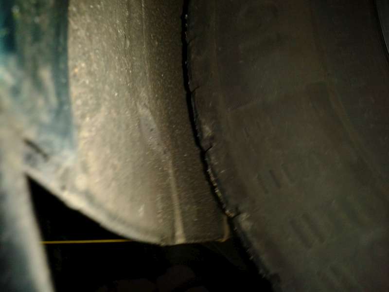

Foceny je levy predni kolo v plnym pravym rejdu (respektive v tyhle pozici jsou kola, kdyz se volant stoci co nejvic doprava a pak se pusti volant, ono se to trochu vrati zpatky). Ja osobne bych tam kola 195/65 nedaval, tim spis zimaky, kdyz v zime na blatniky primrza kdejaky svinstvo a na kola se nabali snih, ani tam moc mista nebude...
Jinak je to foceny dost narychlo jen v garazi, pospichal jsem do prace

Příspěvek od tazin » 14.10.2011 17:42
díky, za fotky.. jsem rozhodutý tam dát 55.. sic to v rozdílu udělá skoro dva tisíce, ale co naplat.. před týdnem byly ceny snad o dvě tři stovky na pneu levnější..
