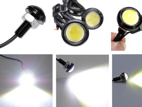

Takže nejspíš vyvrtám do nárazníku 18 direk průměru 3mm :twisted: a schovám je do té spáry mezi lakovanou a nelakovanou část.

Já osobně se obávám, že toho světla navíc moc nebude. Tyhle LEDky svítí hezky jen když si s nima člověk posvítí do očí, ale jinak je to dost na nic (maximálně na klíče, aby člověk našel klíčovou dirku)

No, mělo by to mít 35°, nejsou to bodovky. Ale nesvítí to víc, než původní 21W světlo, spíš musím nějak jinak udělat couvačky, když budu mít vpravo mlhovku...

Takže tak. Výhoda není ani tak v tom, že by to snad svítilo víc, ale v tom, že to svítí na obou stranách.

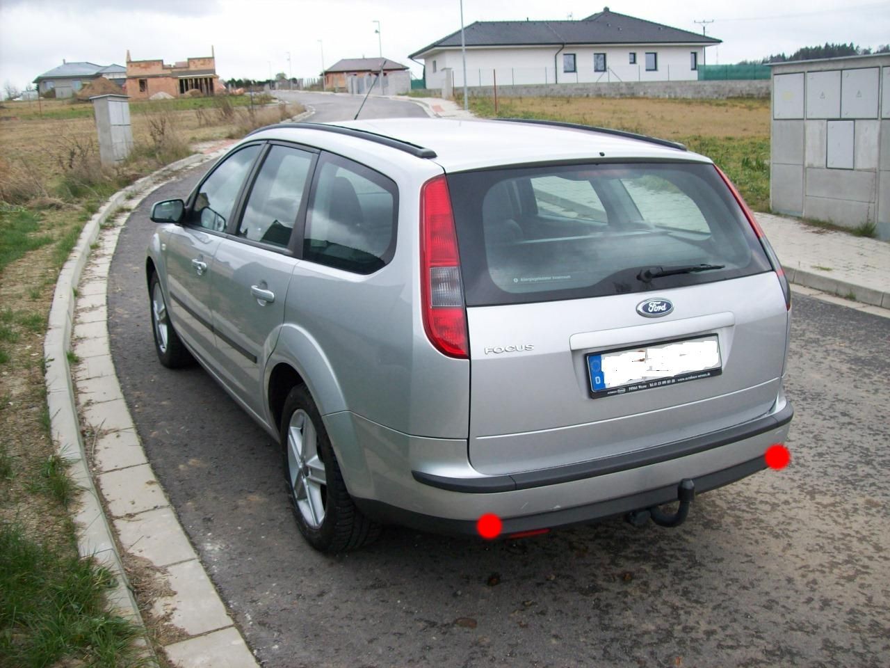

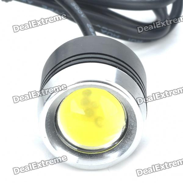

Po přechozí octavii která svítila krásne při couvání jsem teď mírně zklamaný z fouska. Sice časem namontuju parkováky, ale to taky není spásné.. Přemýšlel jsem nad tím "denním" svícením na zadek, a našel jsem diody, kuláté 3W, s tím, že bych je navrtal vedle parkovacích senzorů, na každou stranu jednu, a tím si přisvicoval - viz stara fotka kde jsem udelal puntik kam bych to dal. zapojení bych asi řešil zapojením polu - na zásuvku nebo někam, a pol + na couvací světlo aby se seply zároveň.
Investice cca 200,- +-, co myslíte, muze to fungovat? nebo je to blbost?

Fungovat bude. Ale svetlo bude slabeeee. To by chcelo ine diody alebo vacsi pocet alebo upravit svetelny kuzel, kedze svetlo ide kade-tade do sirky a hore.
A ta LEDka bud:
- 3W nema
- alebo potrebuje chladic

Ja to asi risknu, jde mi jen trochu o prisvit, neco vidim, ale tak neni to moc, a silnejsi svetla ktera by mi vyhovovvala jsem nenasel.. diky... vic kusu uz financne nechci, to muzu koupit zrovna nejake podelne denni sviceni, navic budu tam montovat jeste cidla, tak by to bylo dirave jak od samopalu :-D
