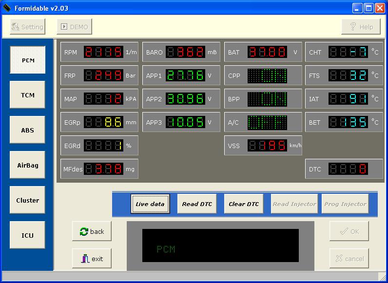

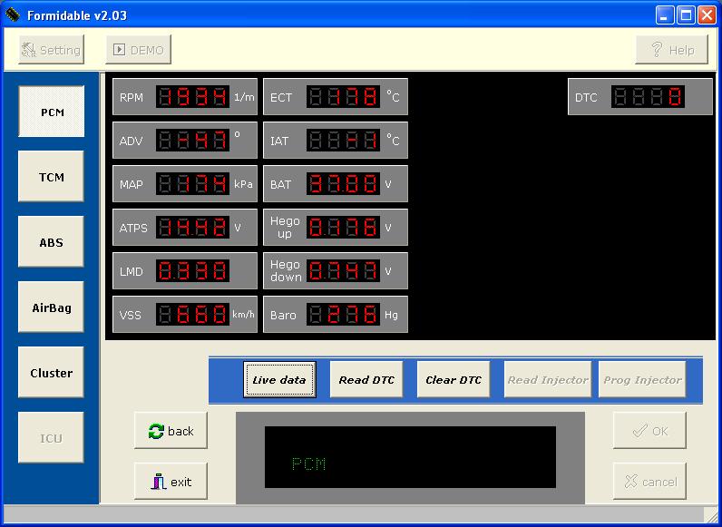

Tak RPM a BATT je jasný. DTC - vím. ECT, IAT - jedna z nich bude asi teplota vody a druhá teplota hlavy, ne? Ještě jsem to neopozoroval. Hego up a Hego down - napětí lambda sond? Nebo jen jedné z nich? Co značí? ADV - nevím, časování zapalování? . LMD - nevím. Baro - nevím, ani nevím, čeho je jednotka Hg. MAP - tlak kde?

IAT - teplota nasávanýho vzduchu, MAP - tlak za turbem, zbytek teda taky spíš hádám, To Hego bych viděl na první,druhou lamdu. A to Hg je mi nějaký divný.

Ještě sem šoupnu printscreeny dema, aby to bylo zřejmé - jak Duratecu tak TDCI:

lucky.jack píše:MAP - tlak za turbem
dle mě je MAP náhrada za MAF (váha vzduchu), aspoň teda u focuse
