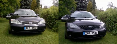

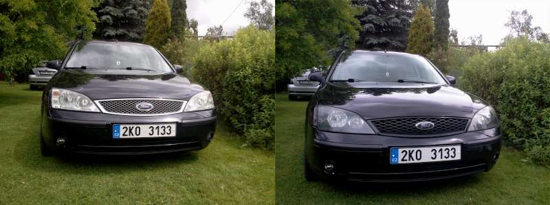

- Rumcajs1
- Příspěvky: 5882
- Bydliště: Jihlava
Re: Maska po FL
Věř čemu chceš, mně je to upřímně jedno.
Za sebe naposledy říkám ...
Stará maska a maska po prvním faceliftu jsou zaměninětlné, ale NEJDE rozumně nahradit starou masku tou po druhým faceliftu (to je to o čem se tu bavíme), protože má prostě na spodní straně jiný rádius.
Na svým autě jsem to zkoušel. Na starý nárazník 1. facelift maska jde, ale 2. má jiný tvar.
Nepleťme si 1. a 2. facelift
Stará maska 00-03
1. facelift 03-05
2. facelift 05-07
Edit: Břeťo, byl jsi rychlejší.
Ještě přídám foto, kde je vidět, že první FL na starý nárazník jde. Druhý víc zasahuje do nárazníku.
Stará maska 00-03
1. facelift 03-05
2. facelift 05-07
