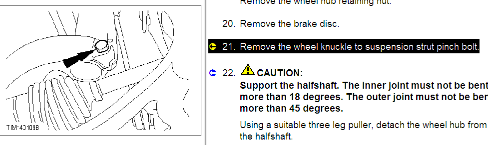

Mám takový pocit že přímo v těhlici je závit, v TIS se nic o matici nepíše. Ostatně to se dá zkouknout hned. Trubka na spodku tlumiče má na sobě navařený kousek plechu s dírou, ten šroub jednak stahuje celý konec těhlice na tření, navíc slouží jako závlačka. Takže stažený to nebude, ale zajištěný zatuhlým šroubem jo. Na popojetí do servisu ok, na nějaký vejletění určitě ne.

Na Felícii stačilo ten plech s očkem trochu zmasit šroubovákem, aby se nemusel šroub vyndavat úplně, protože by se při tom ukroutil. Pravda, že na druhé straně byla matka...

Na eskortu jsem ho taky kdysi urval,provrtal,dal imbus šroub(pevnostní) a matku a pokud neshnil,tak jezdí dodnes.
Nedělal bych z toho vědu.Jde o to,aby to ten tlumič stáhlo,drželo proti pootočení a vypadnutí.
