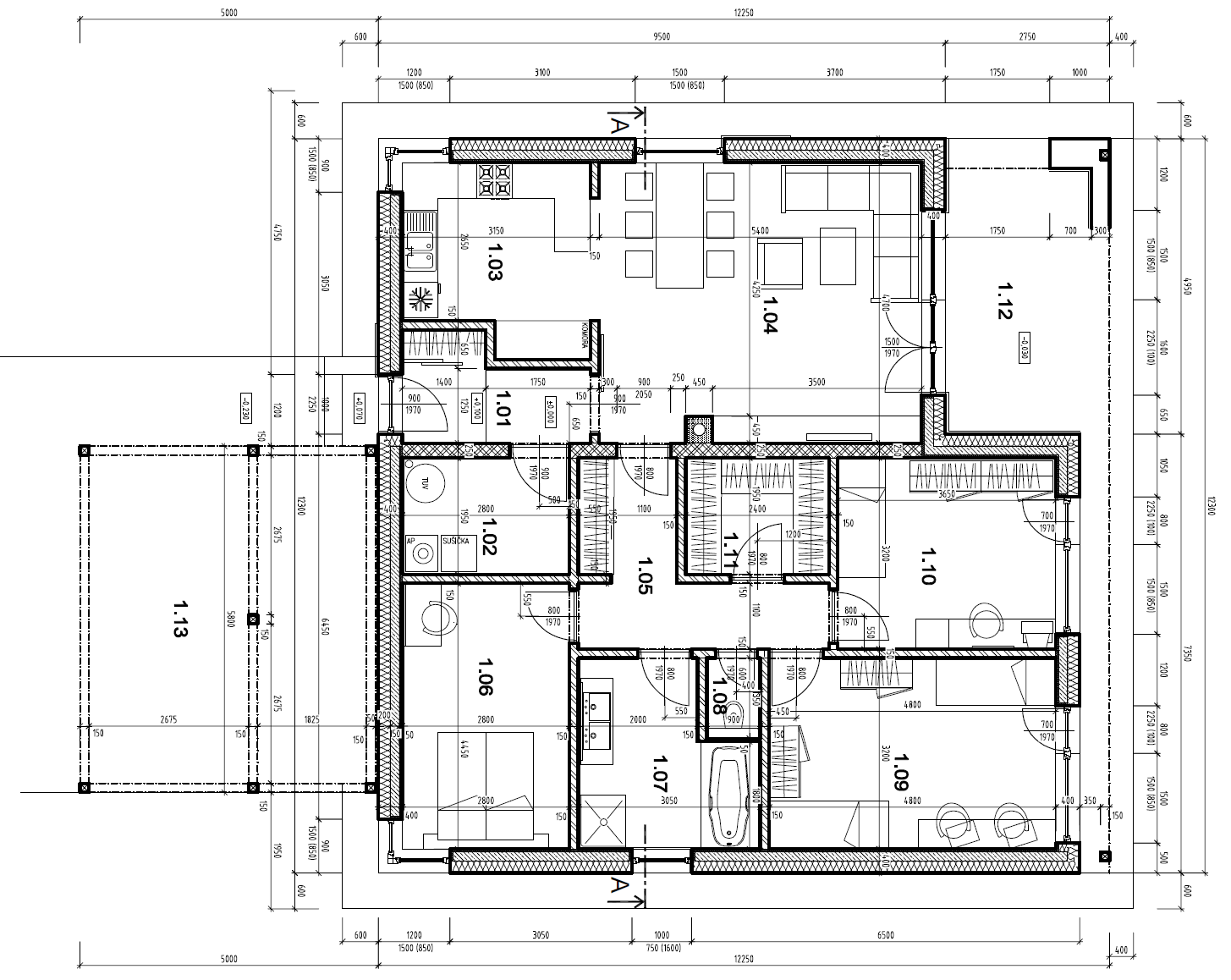

PapoS nejake foto ?
PapoS
Příspěvky: 468
Registrován: 07.02.2013 20:04
Re: topeni , ohřev vody
Příspěvek od PapoS » 28.07.2015 11:34
toto mam po ruke
