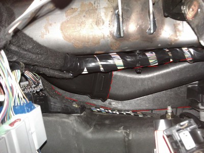

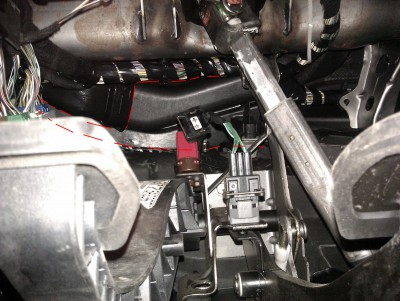

Příspěvek od Yeshterr » 21.09.2011 14:43
Ráno jsem k pedálům strčil naslepo foťák a mělo by to být toto:

Příspěvek od Yeshterr » 21.09.2011 14:47
Jestli na to nepospícháš, tak až budu mít víc času, vlezu tam a zkusím vymyslet přímo kudy by se tam nejlíp dal kabel natáhnout. Každopádně tam vidět je, před tímto focením jsem nic nesundaval a rovnou fotil :wink:

Pane jo tak z těch fotek nepoznávám vůbec nic, zkusím tam taky nějak strčit foťák a něco blejsknout, žádné kabely ani železa jsem pouhým okem neviděl :)
Počkat určitě můžu, díky!
