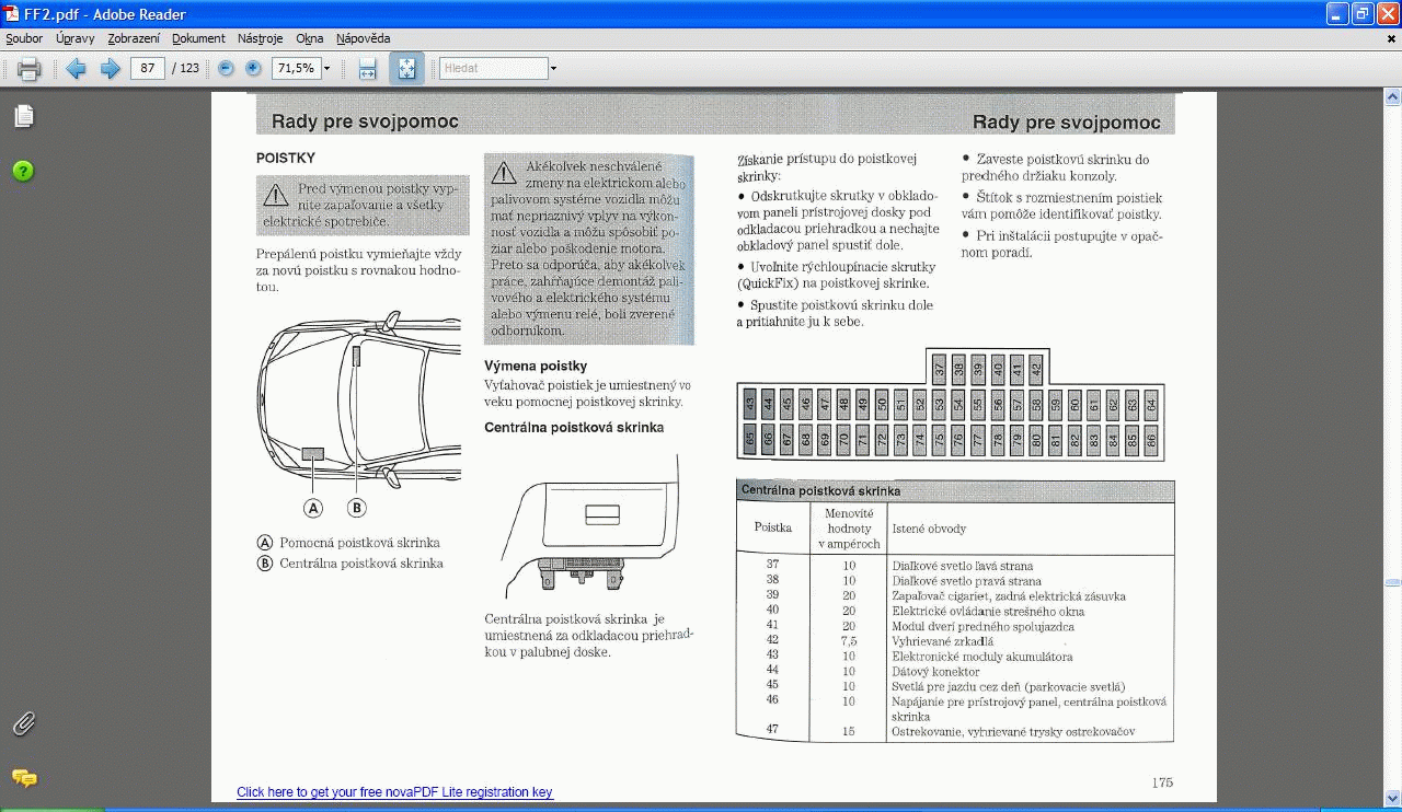

Četl jsem to tu ve fóru, odklopil jsem pojistky, nicméně na pozici 80 žádnou nemám. Přijde mi to divný... Auto sice bylo v servisu, ale že by vyndali pojistku... Navíc v manuálu (zde ve fórech) na FF II vypadá schéma (rozložení) pojistek jinak, než mám já - u mě jsou dvě dlouhé řady a nad nimi jedna kratší...

...jinak jsem našel plánek mého rozložení pojistek, nicméně jsem nesehnal další list, kde by byl výzmam popsán
Nemáte někdo popis pojistek na FF 2006?

Re: Vyřešeno (pojistka) - Nerozsvěcí se osvětlení interiéru
Nicměně schéma pojistej by se stejně hodilo...
