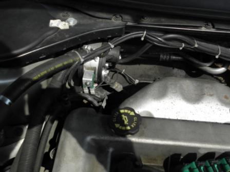

pohled na motor ty zelený jsou vstřikovače z modrou zátkou je flaschlube

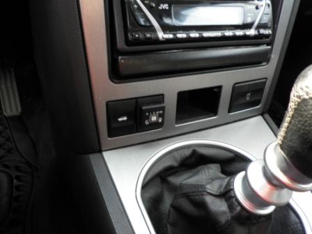

ukazatel množství plynu max 48l po dojetí plynu se ozve zvukový signál a přepne se na benzín

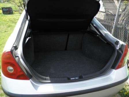

nádrž lpg
nádrž lpg

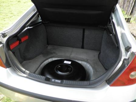

kufr dno je rovné pod ním je místo rezervy nádrž lpg

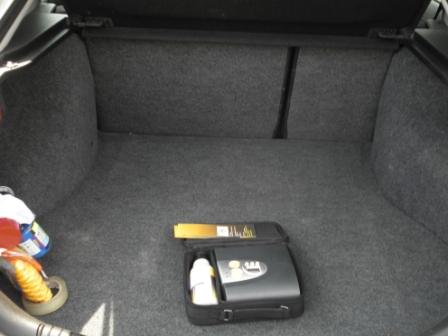

kufr-místo rezervy mám opravnou sadu

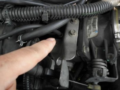

hadička mazání ventilů napojena za škrtící klapkou do hadice která vede do sání
regulátor a směšovač
