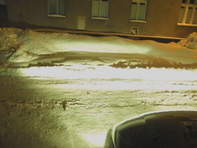

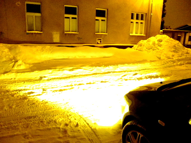

Mám osobně vyzkoušeno,že zabarvení do žluta výrazně zlepšuje viditelnost v mlze,dešti nebo sněžení.Viz foto.

Nepér
Příspěvky: 1500
Registrován: 09.12.2009 08:35
Bydliště: Praha 8
Re: Mlhovky, záměna žárovky
Příspěvek od Nepér » 09.10.2011 11:24
Souhlasím, navíc to nemá v mlze nebo mrholení sklony k jevu, kterému se říká "bílá stěna".

Standa.64 píše:Mám osobně vyzkoušeno,že zabarvení do žluta výrazně zlepšuje viditelnost v mlze,dešti nebo sněžení.Viz foto.
Co to mas za ziarovky? Zlte mas priamo v strevackach?
predtým:
Focus Combi Trend '99 1.8TDdi
Standa.64
Příspěvky: 1352
Registrován: 09.12.2010 17:34
Bydliště: Jablonec nad Nisou
Příspěvek od Standa.64 » 10.10.2011 18:02
Ne, mám žlutý žárovky v mlhovkách.
FLA
Příspěvky: 1404
Bydliště: Slovensko
Příspěvek od FLA » 10.10.2011 18:18
Ja mam zlte Nokye 35W ale tie tvoje svietia poriadne silno! :bebng:
