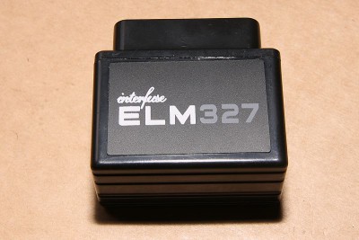

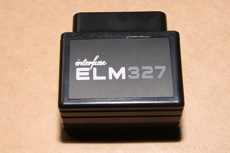

Koupil jsem BT "diagnostiku" a zkouším ji rozchodit přes Torque a Samsung. Telefon krabičku vidí, ale krabička se nechce spojit a počítačem ve voze.
Můžete sem prosím dát fotku co Vám přesně funguje a v jakém autě?
