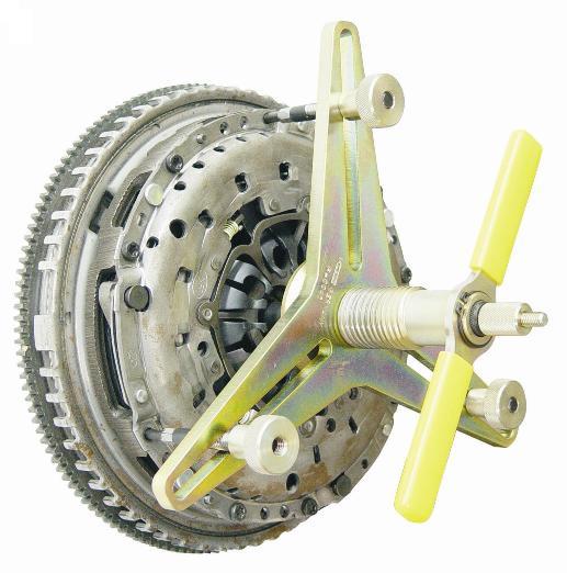

Příspěvek od jamaka » 07.01.2008 14:44
Loeb píše:No vidíš, já na to přípravek neměl, ani o něm nevím, a přece to funguje..Docela by mě zajímalo, jak ten přípravek vypadá a jak funguje, nemáš foto?

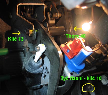

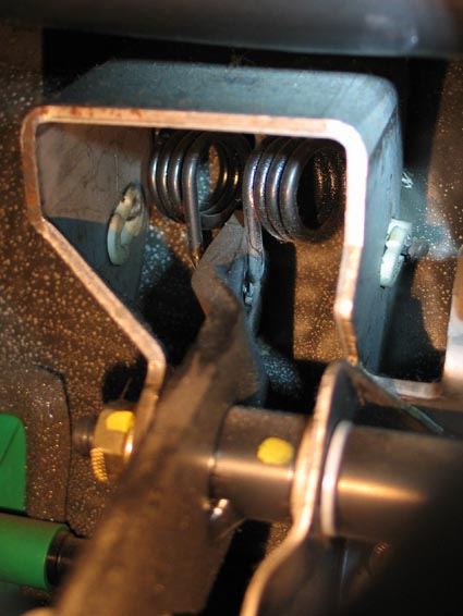

HonzaV
Příspěvky: 203
Bydliště: okr. Litoměřice
Příspěvek od HonzaV » 21.01.2008 08:46
Tak jsem se k tomu včera dostal, nadával jsem u toho jako špaček, ale povedlo se a pedál spojky teď chodí úplně jinak (delší chod) a bez vrzání.
1. sundat dekl - z něj se odpojí konektor pro diagnostiku a vyndá se ev. žárovka pro osvětlení nožního prostoru (při této činnosti se osvětlení hodilo)
2. povolit tyč řízení - klíč č.10 a tyč vytáhnout
3. pomocí thorxu 40 a klíče č.13 povolit osu na které drží pedály, osu povytáhnout nebo vyklepnout pomocí průbojníku až po pedál brzdy. Pedál spojky nelze bez dalších demontáži zcela vyndat!!
4. výměna pouzder a pružiny, pružinu jsem trochu stáhl stahovací páskou kvůli lepší montáži, po usazení do všech 3 pouzder pasku přeříznout. Je lepší ještě vyndat pootočením proti směru hod. ručiček spínač na pedál spojky
5. zpětná montáž všeho
Trvalo mi to asi 1 hodinu.

Příspěvek od mirsta » 21.01.2008 16:14
Skvělá práce.Taky se mi vymačkaly ty silonový pouzdra,tak jsem je vyndal a pořádně to promazal.Díky tobě už vím jak na tu výměnu.Jěště jednou Díky.

Kóťa
Příspěvky: 9765
Bydliště: Střední Čechy
Příspěvek od Kóťa » 21.01.2008 21:14
Návod je to krásnej,ale já to mám trochu jinak.Asi že je to FFI před FL?Dívejte...

Kóťa
Příspěvky: 9765
Příspěvek od Kóťa » 22.01.2008 10:05
No to budu smutnej ještě dlouho :) Tak mě musí vrzat ta pružina vzadu ne?Když u toho mám palici,tak si jistej nejsem,ale žádná jiná tam není...
HonzaV
Příspěvky: 203
Příspěvek od HonzaV » 22.01.2008 13:18
Tak ji zkus sundat a budeš mít hned jasno.
