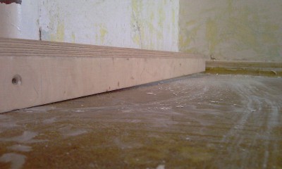

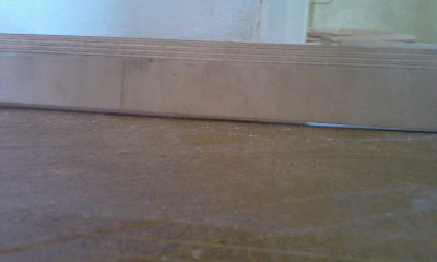

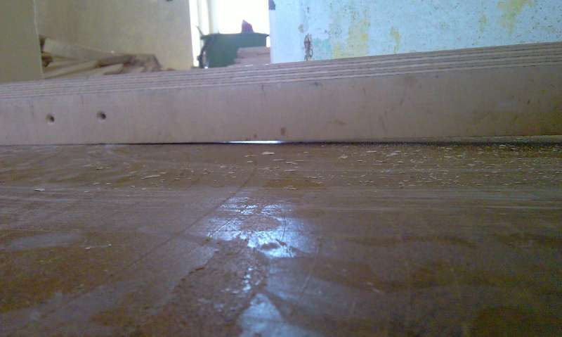

Jinak mě nepotěšilo měření rovinosti toho sajrajtu co máme místo podlahy v kuchyni, ty debilové udělali u obou dveří hrb, aby si srovnali výšku k parketám
To jsem si myslel že jen dám nové lino.. teď to budu muset zkusit zbrousit, tedy jestli to vůbec půjde

K těm podlahám ... ze zkušenosti pkadecka ti opět a zase doporučím cokoliv jiného než lino x metrů dlouhé a x široké
Ty nerovnosti máš předpokládám před rekonstrukcí
Držím palce ať správně vybereš a na konci bude tvá spokojenost

Nerovnosti jsou před rekonstrukcí, ale takhlevýrazně to je jen na dvou místech, dva hrby. Na podlahu nemůžu dát nic jiného, protože bych si zvednul podlahu a už bych se nevešel. Leda to celé vylít nivelačkou, ale to bych musel dát skoro 1,5 cm výšku a to zase vyleze do peněz
Edit: a lino si položím sám, toho bych se nebojím
