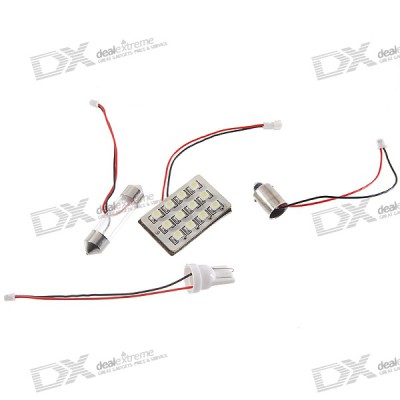

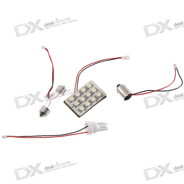

Nasel jsem tohle: https://www.dealextreme.com/p/39mm-0-9w ... -12v-51038
Tak uvidim co to udela z interierem a SPZkou

Do interietu je imho lepší dávat s více ledkama:

s DX je malinky problem: kdyz si ctes nazory kupcu, tak casto z tech treba 20 led chipu namontovanych za 2 mesice uz sem tam nejaky nesviti a ostatni misto bile zacinaji svitit do modra. Ceny dobre, ale aby pak za pul roku svitila jen 1/2 LED by se mi nelibilo.
Proto treba nekoupim nic, u ceho neni customer review.
