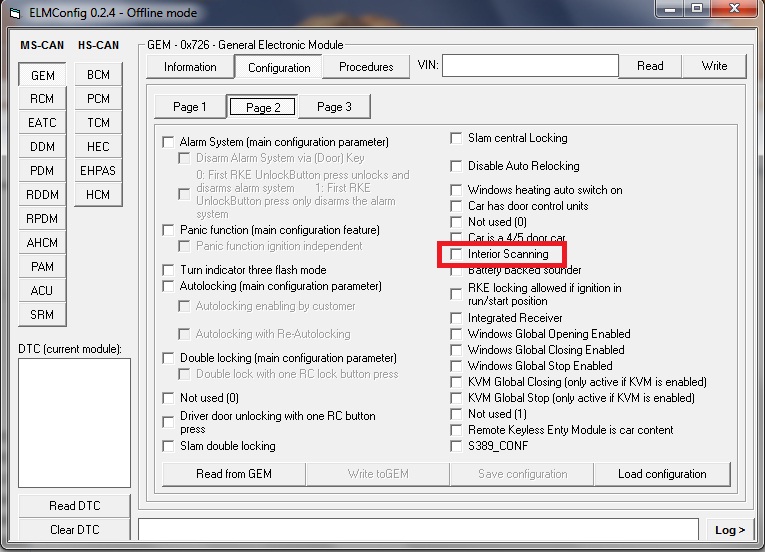

Dneska jsem udělal kabeláž, svorkovnici jsem dal tuto a k tomu piny. Sice to není origo, ale sedí tam a nevypadává, což je podstatný :)
Co mě sejří je, že není možný sehnat piny co mají přijít do svorkovnice do GEMu :evil: Takže jako vocas budu muset napájet nějaký co jsem sehnal z vyřazených kabeláží v práci.
Přes elmconfig to je potřeba aktivovat, viz obrázek, nebo ještě někde? Díky.

No tam a samozřejmě alarm jako takovej - pokud jsi ho teda už neměl dřív....

Adow píše:pokud jsi ho teda už neměl dřív....
Obvodovej mám zprovozněnej - tak si to myslel?

Příspěvek od Adow » 24.05.2013 09:53
Myslel jsem obvodovej..
