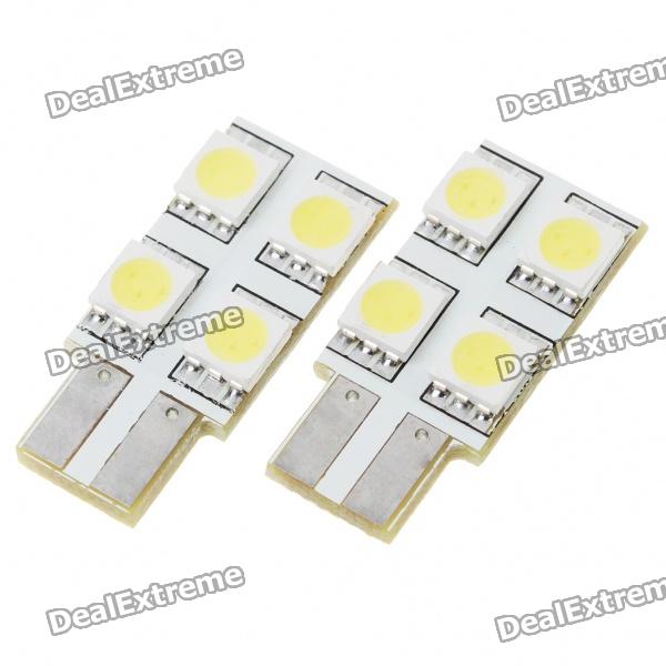

Já dal něco takového a stačí to bohatě a vejdou tam v poho

Nevypada to spatne. Ale ty jsi to dal do puvodni objimky misto zarovky, co? To ja uz asi nemuzu, je to cele zkorodovane a upadle. Navic ted po objednavce cekat zase 3 tydny...
Ale asi do toho pujdu a nejak to sbastlim. kdyz to nesviti pul roku ...
diky za napad
diky za napad

Já to měl taky tak zkorodované,tak jsem ty drátky napájel přímo na ten plošňák Ledky a je
Pak jsem to celé zalepil silikonem

NJN, ziju v zajetych kolejich. Zachovat vymennost, coz u LED az tak nutne neni, pokud nenastane nejaky problemek. Daval jsi tam nejaky rezistor, nebo je to naprimo? Je pravda, ze pokud ma motor treba 3000 rpm a altik dava stavu do site a mame treba 14V, tak se malokdy oteviraji dvere, aby to tehle lampicce vadilo.
Umistil jsi to primo na ten pruhledny plast, nebo nekam pobliz mistu, kde byla puvodni zarovka? I kdyz ted ten reflekturek nebude mit co reflekturkovat.

Bez odporu,to má v sobě a přiložil jsem to na ten plast a oblepil

V sobe to ma, ale na 12V. Ale do tech tak 13,4V by to snad vydrzet mohlo. Uz mam objednano.

Tak jsem zprovoznil svetlo u ridice. Nacpal jsem tam http://www.dealextreme.com/p/t10-ba9s-f ... hite-18061 . Jen jsem to musel zmensit, takze to neni 3x4, ale jen 3x3 LED. Upevnoval jsem to tavnnym lepidlem. Snad to nebudu muset rozebirat
Vecer zkusim udelat fotky origo zarovicky a LED. Ale myslim, ze LED sviti vic. Tohle tedy stoji $5 pro 1 svetlo, to co pouzil romek883 je za $5 obe svetla.

Takze jsem to zkousel fotit, ale to svetylko s origo zarovickou neni smontovany (protoze tam pujde taky LED), takze to nechtelo v zrcatku drzet. LED da bile svetlo, zarovka do zluta.
Nicmene: jak zarovicka, tak ta "moje" LED nahrada svitej srovnatelne. Zarovicka diky reflektoru mozna osviti vetsi plochu smerem ke konci auta, ale i LED naprosto v pohode osviti zadni dvere.
Jeste vyzkousim tu dalsi verzi LED, az mi to z DX prijde. Ale pokud nekomu sviti zarovka OK, neni duvod do toho lezt a menit to.

Dneska mi z DX dorazily ty LED zarovky, co nahore na strance ukazoval romek883.
Dal jsem je doma na napajeni a zkoumal teplotu. Pri 12,3V uz hreji tak, ze po 3 minutach je neudrzim pritisknute na hornim rtu = chtelo by to vetsi rezistory.
Je pravda, ze to zrcatko vetsinou tak dlouho nesviti, ale nevim... jak to vlepim to svetylka, tak uz se to bude blbe rozebirat

Hotovo. Nasel jsem doma rezistor 47R 0,5W. Mozna zbytecne moc, ale svitivost stale OK. Obe strany sviti velmi dostatecne, takze je jednodussi koupit ty zarovicky, co daval romek.
