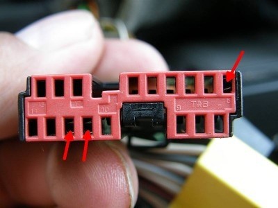

Re: Radio Ford Blaupunkt MP3 US vs. dalkove ovladani na volantu
A toto zapojenie si teda skúšal, ano?
http://www.ford-focus.cz/forum/download ... p?id=70547
a ide to z tohto konektora:
Jsou v něm zapojeny jen 3 piny:
6-AVC (Tachosignal) - řídí zesilování zvuku autorádia
11-Analog Remote 1 - kablík z ovladače pod volantem
12-Analog Remote 2 - kablík z ovladače pod volantem
Konektor patří do prostředního slotu:
ano, toto jsem zkoušel....funguje mi jen tak regulace hlasitosti v závislosti na rychlosti, dálka bohuzel ne

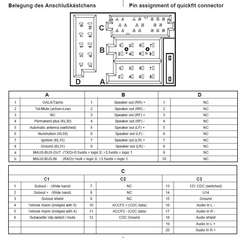

- pan-x
- Příspěvky: 143
- Bydliště: Bušín
Kdyby to nekomu přišlo vhod, sehnal jsem popis zapojeni tohoto radia
