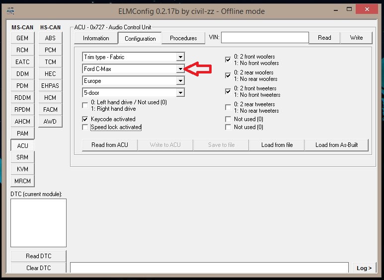

Protože ZaQik bojuje proti zakládání duplicitních vláken a uzamknul mi mnou vytvořené vlákno o "unconfigured mode" problému na rádiu Sony, píšu moje řešení sem.
Rádio po zapnutí psalo "unconfigured mode" což bylo divné, protože rádio vypadá že tam vždy bylo rozhodl jsem se po tom jít a vyřešit to.
Stačil ELM327 kabel upraven na MS-CAN a program ELMConfig (záložka ACU). Připojit, načíst a zbytek je jasnej (viz. obrázek). Bylo nakonfigurováno jako C-Max, stačilo změnit na Focus a hláška je ta tam (VINko bylo dobře zadáno). Kdyby každá oprava byla tak jasná
Ford Focus kombi 2008 Titanium 2.0 Duratec 107 kW, "tovarní" LPG BRC
