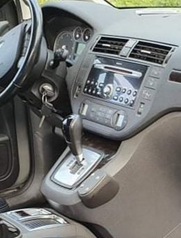

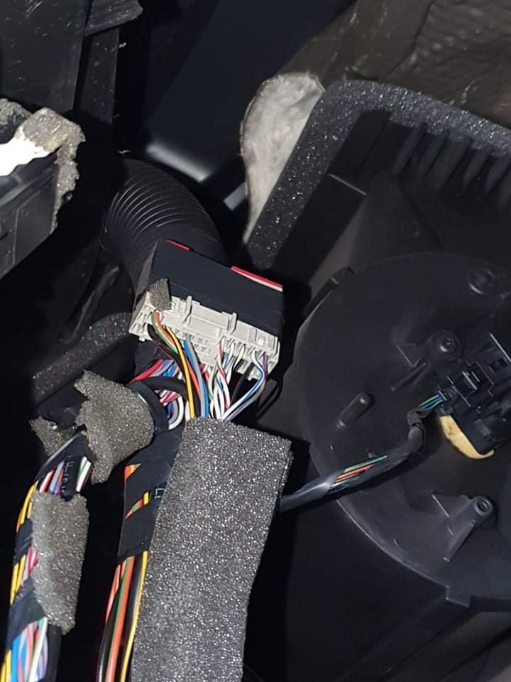

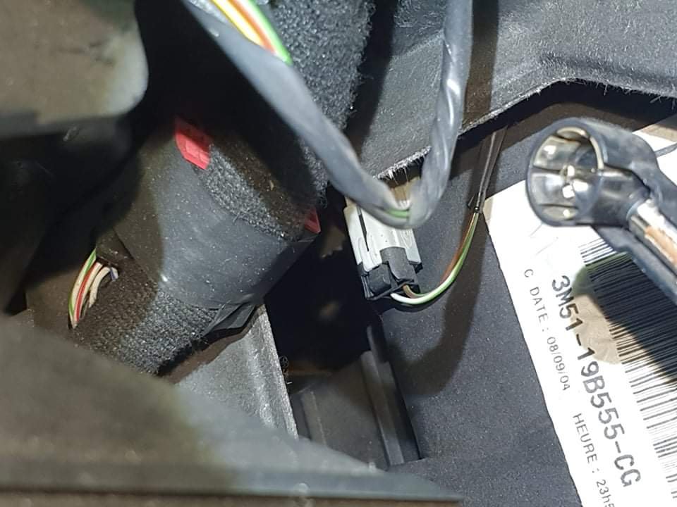

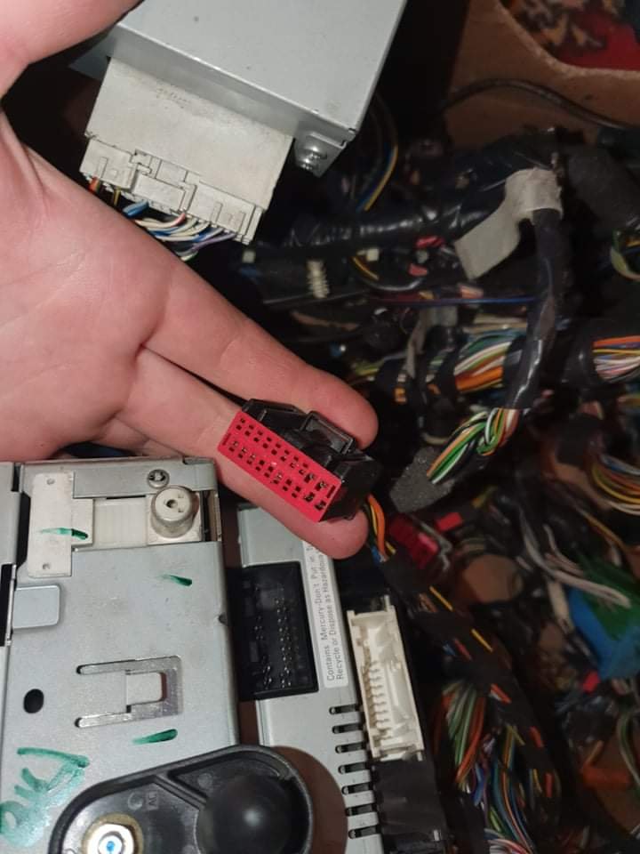

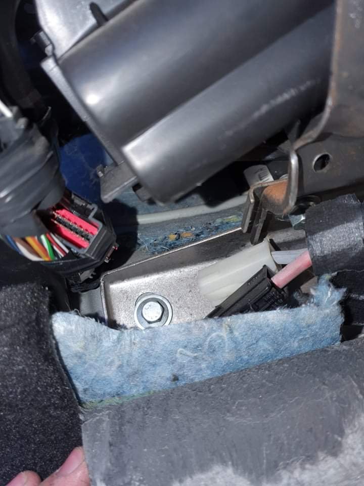

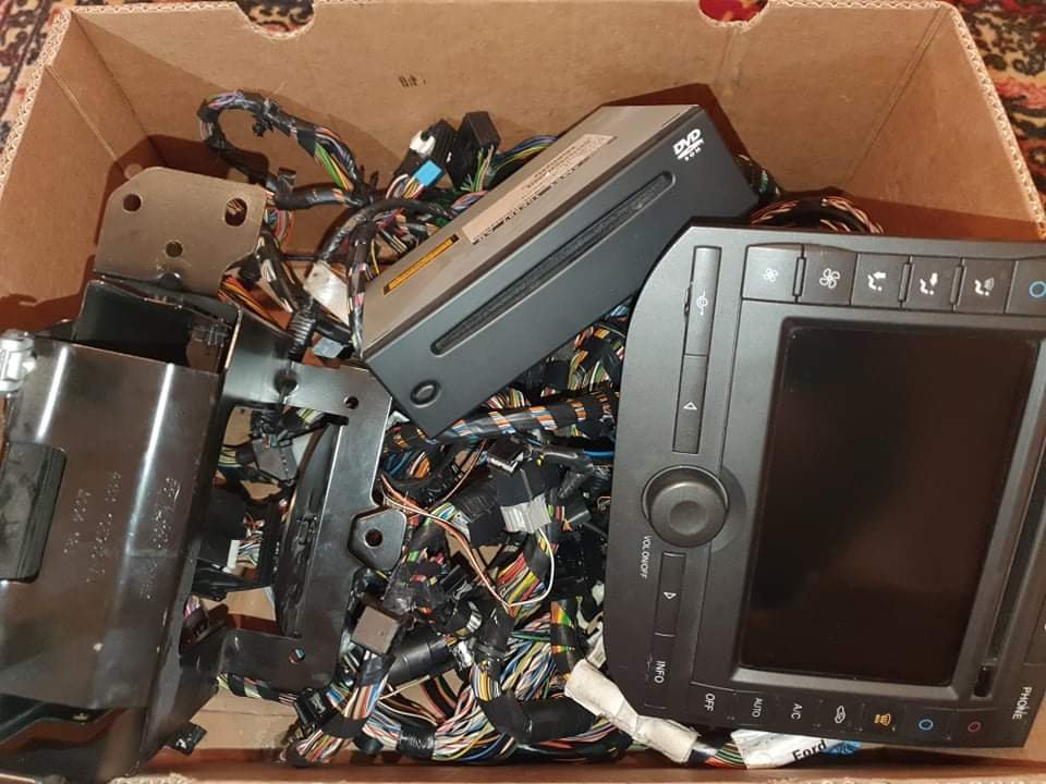

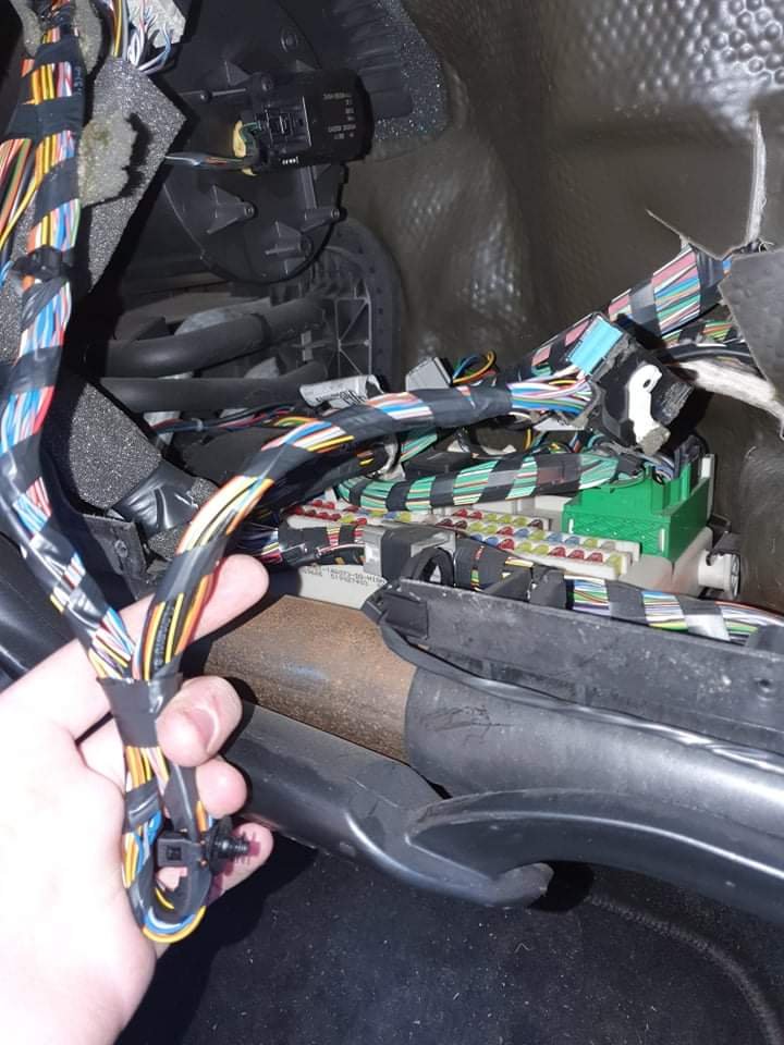

Je možné, abych měl v autě přípravu na Denso a DVD mechaniku? Mám Sony, výbava Ghia. Díky za odpověd.
- Přílohy
- received_850720118953598.jpeg (21.71 KiB) Zobrazeno 3095 x
Ford Focus C-Max Ghia 1.8 Duratec 2006 Durashift CVT
Ford Focus C-Max Trend 1.8 Duratec 2005 LPG
Byl: Volvo V50 2.0d 2004
Byl: Ford Focus C-Max Ghia 1.6 TDCI 2004 Durashift CVT
Byl: Ford Escort 1.6 Zetec 1998
- Příspěvky: 24988
Re: Denso Mapy - aktualizace str. 1 a 78
ne, radeji si sezen navigaci FX
- Embi
- Příspěvky: 70
- Registrován: 09.08.2021 23:15
- Bydliště: Litomyšl
No o rádiu FX vím, ale abych se přiznal tak bych radši chtěl to old school rádio Denso, a pokud by tam byly ty 2 konektory, co spojují Denso s DVD mechanikou, tak si stačí sehnat jen rámeček a držák Densa spolu s kastlíkem, takže by mě zajímalo právě jestli ten propojovací kabel mezi Densem a DVD mechanikou, tam může někde zatím být zaslepen. Díky.

- Příspěvky: 24988
muze se to stat, ale nedoufal bych v to ... tak 3%
- Embi
- Příspěvky: 70
Jsem v těch 3%.
Je tam konektor i k BT modulu, a mám dotahané kabely i k PTC heateru. Ten PTC si vyndám z druhého auta co půjde na vrakoviště. Díky za pomoc!
