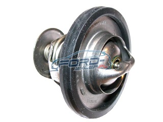

Brehowicz
- Příspěvky: 4257
- Registrován: 16.12.2009 13:04
Re: Termostat
gines který jsi měnil?Určitě tenhle viď-viz obr.
Ten malý zřejmně v druhovýrobě vubec není tak jen u Forda cca 570-600kč.Zdendo našels nějakou náhradu?

gines
- Příspěvky: 1780
- Bydliště: Plzeň
Re: Termostat
jojo to je on. Druhovýroba je od firmy VERNET tušim. Takže tohle je ten velkej teda?

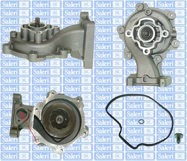

gines
- Příspěvky: 1780
- Bydliště: Plzeň
Re: Termostat
To by mě teda ještě zajímalo kde PŘESNĚ v motoru je ten druhej.

Brehowicz
- Příspěvky: 4257
Re: Termostat
Přesně na vodní pumpě na obr. tam kde je červená šipka,uchycené je to jedním šroubkem.
