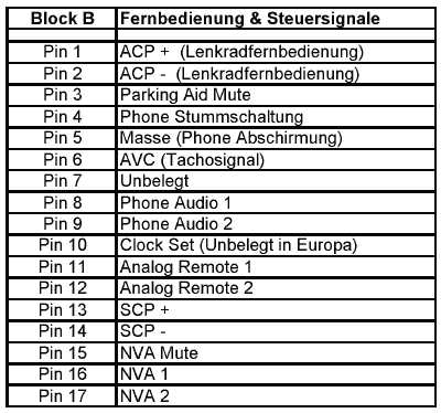

Lidi, potrebuju poradit. Dneska jsem oddelaval handsfree sadu, protoze je mi na houby v aute (koupil jsem auto i s ni), odsrouboval jsem drzak HF od radia a pak se mi nechtelo rozdelavat celej stredovy panel, tak jsem draty, co vedly od HF proste prefikl. Jak jsem to ale prefikl, tak se na radiu objevilo PHONE a ne a ne zmiznout :? Predpokladam, ze nektery s tech prefiknutych dratu povede vzadu do radia, ale nevite ktera kostka to je? Bych to odpojil a (doufam) radio bude hrat jako predtim. Stacila by mi fotka zezadu radia s vysvetlenim, ktery ten konektor to je. Pokud nikdo vedet, tak to proste jeden po druhym odpojim a budu cumet, kdy to zmizne. Ale nechci to delat hned takhle hrrr, kvuli kodu radia.. Radsi bych sel najisto. Diky
chmelko
Příspěvky: 9134
Bydliště: Jablonec nad Nisou
Příspěvek od chmelko » 01.01.2008 16:38
zewl v pohode...do samotneho radia ide ten najvacsi konektor, ten dalsi mensi je na dialkove a podobny na hands-free tusim, takze najprv odpoj jeden, pozri ci zhaslo a da sa ovladat dialkove a uvidis ktory to je :wink:

chmelko: diky moc, dle planku na Tadovych strankach a tveho popisu bych to mel trefit napoprve :wink:

Snad ti to pomuze:

pelen: diky moc, to je presne von, kterej jsem si myslel ze to je :wink:

jake bylo me prekvapeni, kdyz jsem oddelal "B" kostku a PHONE zmizelo, ale nefungovalo ovladani pod volantem :? Tak jsem z kostky B vytahl jeden dratek, ktery vedl do HF, kostku B jsem zasadil zpatky a hle, radio funguje, dalkove pod volantem taky funguje. Parada. Jeste jednou diky hosi :wink:

Ja jsem myslel, ze vytahnes jen piny 8+9.

Stacila tusim ta osmicka a bylo hotovo. Vic jsem do toho radsi nezasahoval, znam svuj smysl pro nesikovnost a murphyho zakony :?
