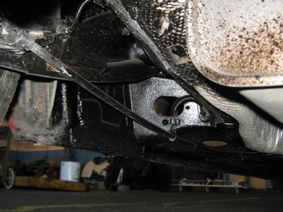

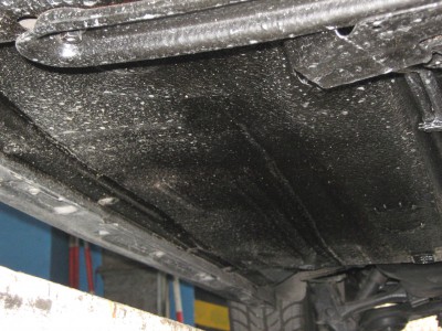

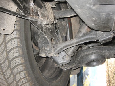

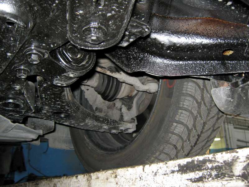

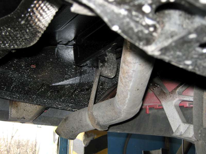

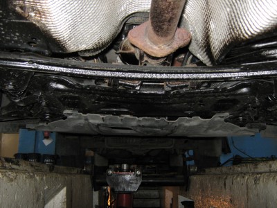

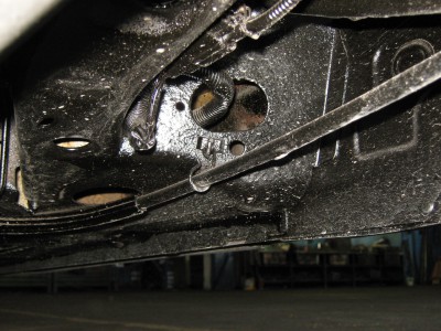

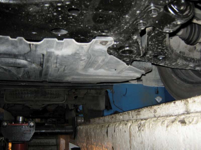

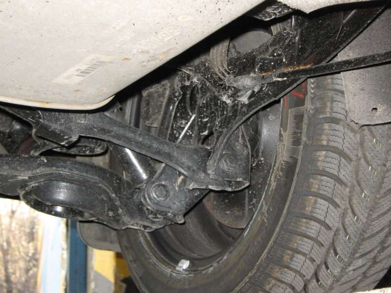

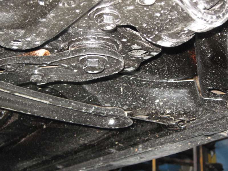

Tady je par fotek .jarek

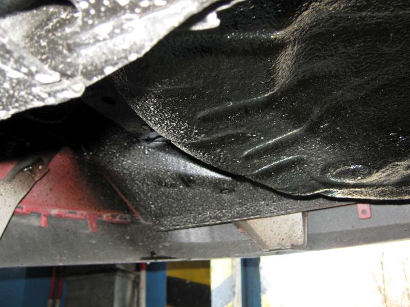

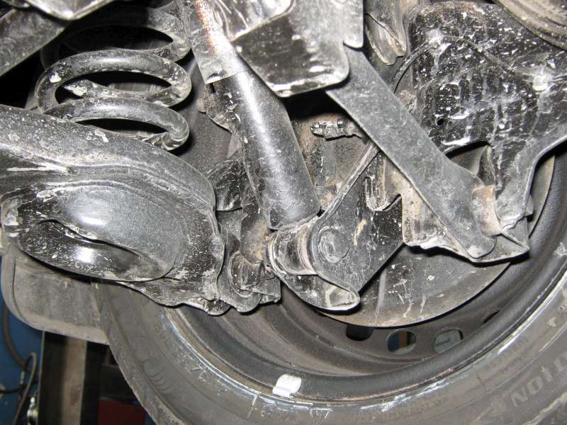

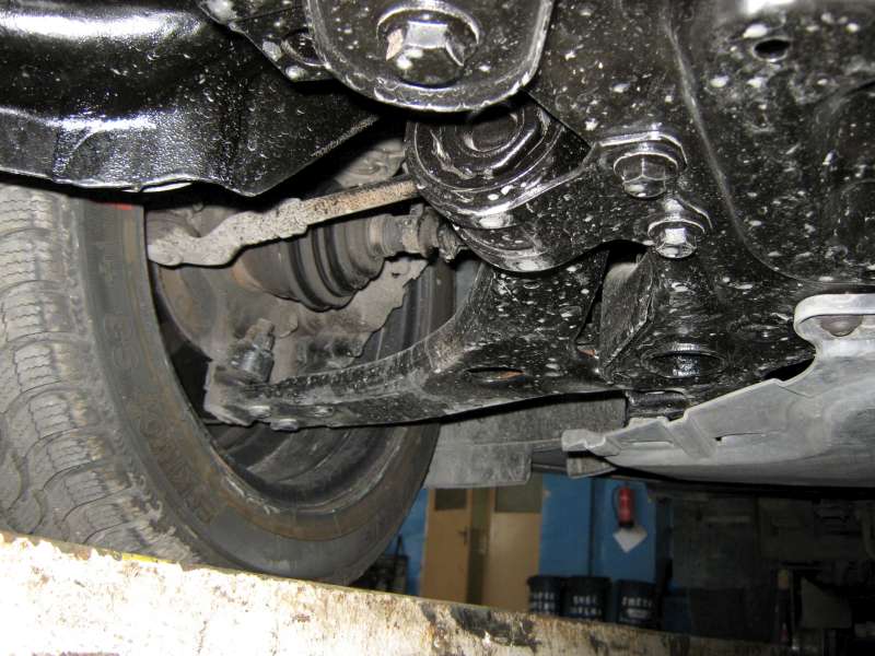

Příspěvek od piechnik » 17.11.2010 07:15

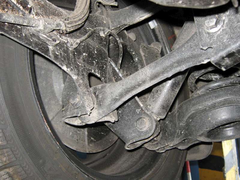

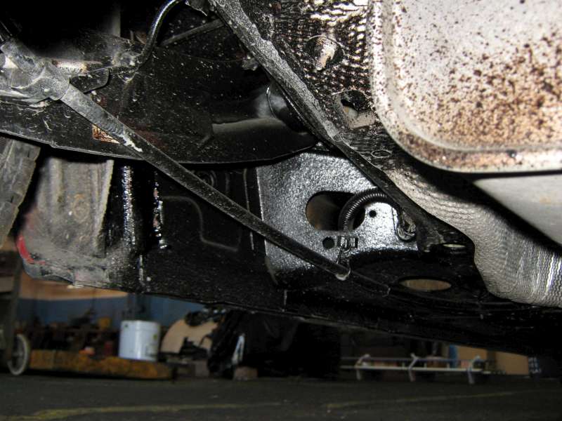

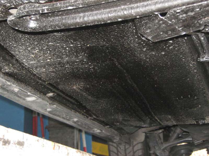

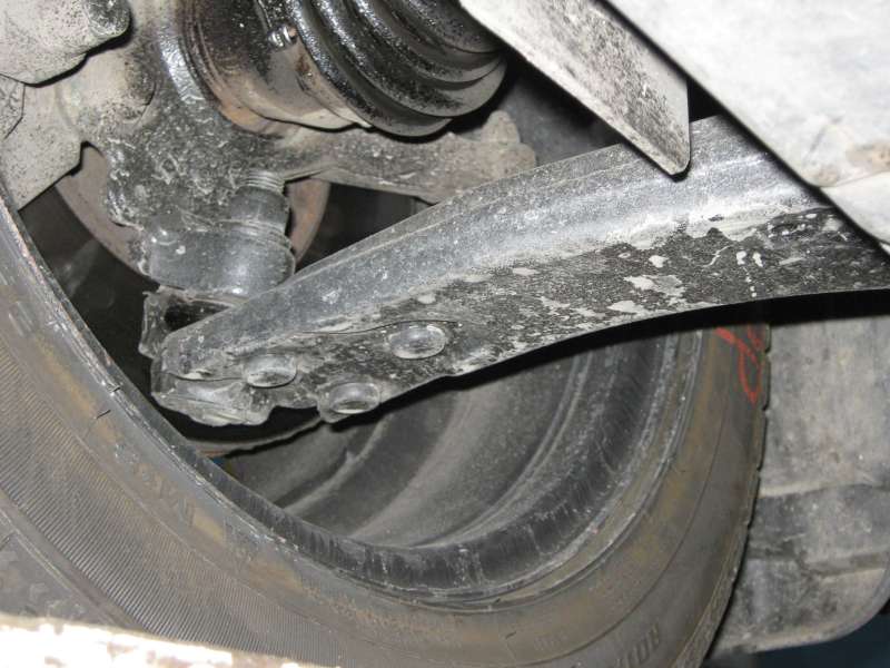

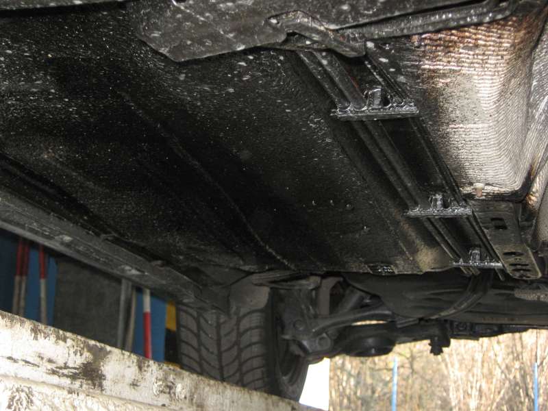

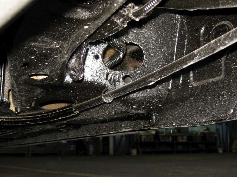

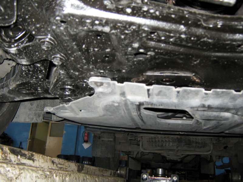

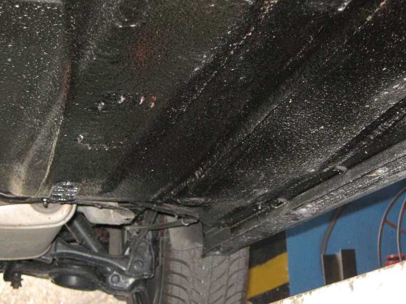

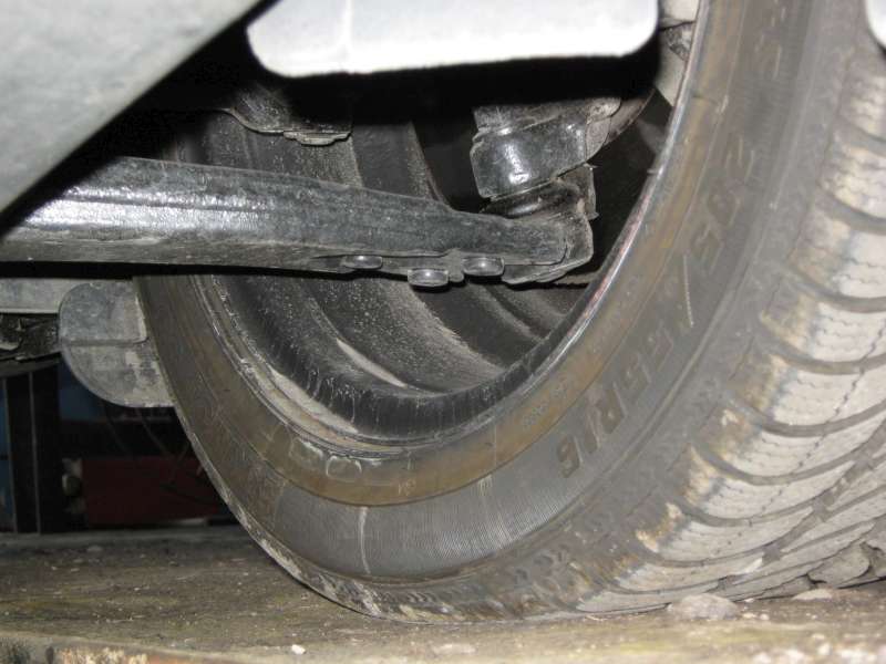

Jeste nejake foto jarek.
