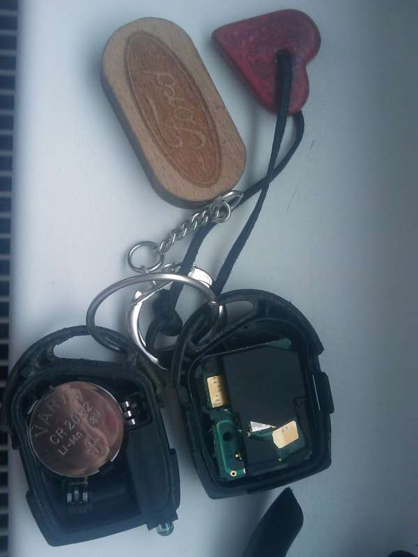

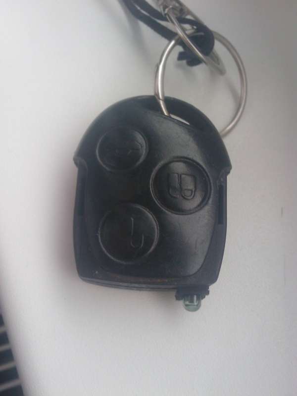

Zdravím mám taký problém s DO včera som sa rozhodol vymeniť batériu v DO tak som si to rozobral a skontroloval aká tam je batéria po znovu zložení som už svoje auto neotvoril DO iba kľúčom a pri tom sa mi odomknú iba vodičové dvere (centrál nereaguje) po naštartovaní a zamykaní auta už je centrál funkčný s kľúčom. Skúšal som napárovať kľúč ale neúspešne nefungovalo mi to podla postupu. Tak som si chcel overiť funkčnosť DO podla nasledovného videa: http://www.youtube.com/watch?v=SClqPeB-KeE ale bezvýsledne ale na DO od televízora to funguje neviem či to je to isté ako DO auta... Prosím o radu vám to takto funguje podla vida.. poprípade už nejaké iné rady Ďakujem

DO v klíči nefunguje na IR principu jako to od televize, takže ten test je k ničemu. V klíčku sice něco jako LED (IR LED) je, ale nevím k čemu tam je, když snad ani není nikam připojená a navíc je zakrytá plastem klíče.

Jak jsem napsal, není nikam elektricky připojená, a je 100% zakrytá neprůhledným plastem. Trčí z nějaký gumy, která je součást těsnění. V tý gumě možná nějaká elektronika je, ale já se v tom rejpat nebudu. A na tu placatou baterku to myslím taky není připojené.

tiez mi vrtalo hlavou naco to tam vobec je ked to neni k nicomu pripojene tiez som sa v tej gume nechcel sparat ale nedalo mi to nic tam nieje najviac sa bojim toho ze som to nejako poskodil pri otvarani lebo doteraz to fungovalo dokonca sa mi to podarilo rozobrat uplne cele takze tak...

Je to imobilizer
ten nepotřebuje napájení.

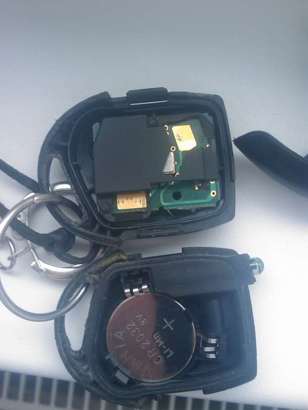

problem je vyrieseny rozobral som tie kluce uplne co len to slo nieso sa mi po pri tom ulomylo trosku ale pohode poskladal s5 a funguje to este lepsie ako pred tym
neviem v com bola chyba hlavne ze to funguje..

Někdy blbne kontakt těch paciček od baterky na destičku plošných spojů. Taky jsem si s tím hrál, pomůže napružit ty kontakty, aby víc tlačily na kontaktní plošku na destičce. Nebo tlačily trošku jinde, ono je to od používání trošku poškrábaný.

plne suhlasim aj to som robil ako si povedal na fotke to je aj vidno ake su tie plosaky opotrebovanepkadecka píše:Někdy blbne kontakt těch paciček od baterky na destičku plošných spojů. Taky jsem si s tím hrál, pomůže napružit ty kontakty, aby víc tlačily na kontaktní plošku na destičce. Nebo tlačily trošku jinde, ono je to od používání trošku poškrábaný.
