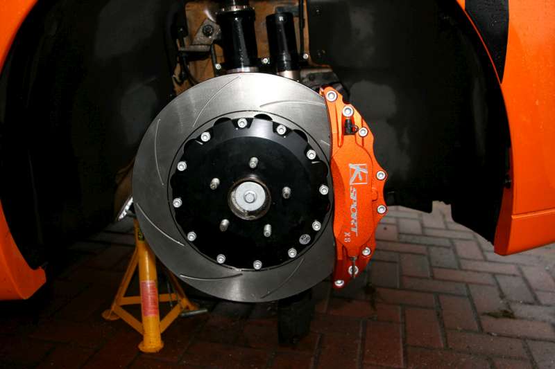

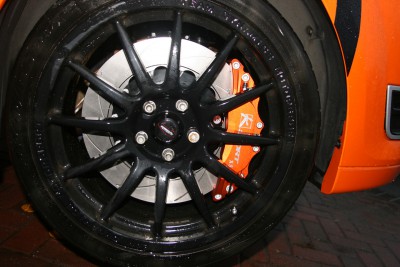

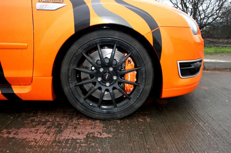

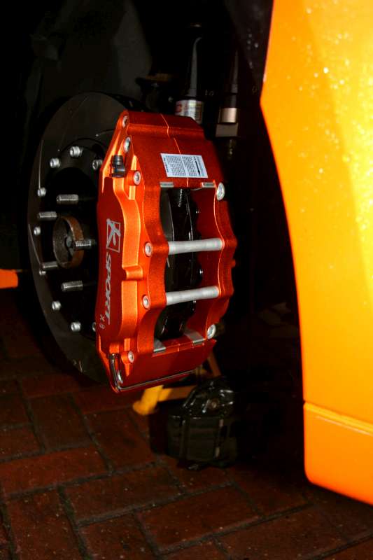

Příspěvek od moskito » 22.02.2011 22:51
No tak jak to vypadá s brzdami? Můžeš do výběru zařadit ještě tyto K-Sports osmipístky. :irre:
Prý se vejdou i pod standard kola. :palec_nahoru:

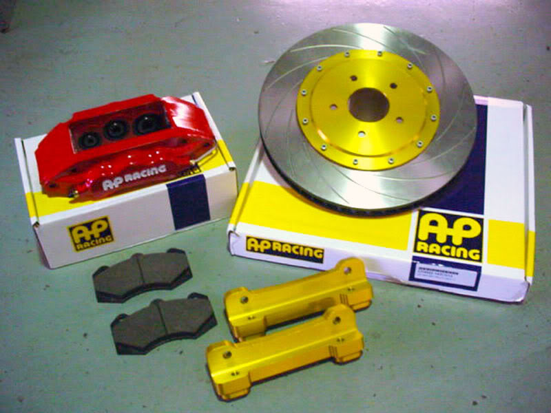

Zítra jedu do RENOVAKu do Kostelce nad Orlicí nechat přeměřit vnitřky kol, aby byla jistota, že brzdový kit půjde osadit. Beru s sebou všechny typy kol, která budu na autě používat. Už dostali z UK od Graham Goode Racing šablonu, kde jsou všechny nutné rozměry podchycené.
Současně zítra skládám zálohu 30% a podepisuji závaznou objednávku. Brzdy z Anglie dorazí cca do 3 týdnů, takže montáž bude asi tak koncem března.
Budou to tedy přední brzdové kity AP Racing - 6ti pístek s kotouči 362 mm. Brzdové desky budou typu Galfer FDRR1080. Jak vlastní brzdy, tak i brzdové desky jsou totožné s těmi, které se používají na Seatech Cupra při závodech Seat Supercopa.
Parametry těchto závodních aut jsou např. zde:
http://www.hogarthracing.com/car.htm
K tomu přijde navíc výměna hadic za pancéřové a budu současně měnit i brzdovou kapalinu za originál závodní AP Racing (Formula DOT 5.1 Road/Competition Brake & Clutch Fluid - bod varu má až při zahřátí na 275°C).

Příspěvek od Marťas » 24.02.2011 08:19
Tak s timhle kitem opatrne :!:
Budes muset brzdy celkem dlouho zahrivat, aby vubec brzdily....a az zahrejes, brzdi jen kdyz dalsi auto za Tebou bude minimalne 100m daleko :cooler:
ZonixX
Příspěvky: 3165
Registrován: 14.07.2009 22:56
Re: Focus ST - kvalitní upgrade brzdového systému.
Příspěvek od ZonixX » 24.02.2011 11:58
mam takovej divnej pocit, ze tenhle kit na silnici bude brzdit mnohem hur nez serie.. a v nizkych teplotach to bude jeste horsi... :? ..takze jedine reseni je zahrat brzdy pred vyjetim - a ty se stejne ochladi behem normalni jizdy pod unosnou mez... nevim, nevim... :nixw:
