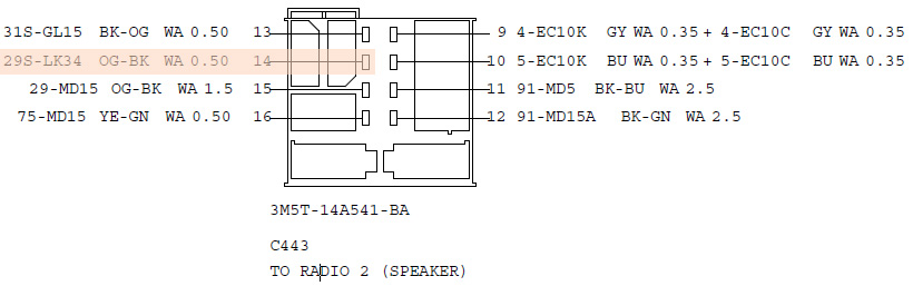

Podsvícení rádia by má podle schémat nastarosti pin konektoru C443 14 (oranžovo-černý drát s průřezem 0,5).. Z těch černo-oranžových a oranžovo-černých je to opravdu ten prostřední..

Tak jsem dnes na parkovišti narychlo vyndal rádio, vrátil zpět kontakt oranžového (prostředního) kabelu a zapojil. Tlačítka svítí ihned po spuštění rádia. Ke změně intenzity dochází tedy po spuštění světel a to i u tlačítek! Vše se tak o polovinu "ztlumí".
Vim že to je sice blbůstka, ale rád bych aby to vše svítilo na max neustále.
Už mi tedy asi zbejvá to jen proměřit (na to ale nemám školu ani techniku
) nebo jak mi psal ZaQik, zkusit doinstalovat kolečko pro intenzitu osvětlení..

Tak jsem byl dneska a) strašně hodnej a b) jsem měl v práci auto.. Tak jsem vzal a měřák mrknul se co leze po tom drátu.. Ovladač světel se mi preparovat nechtěl, takže jsem měřil na ovladači výhřevu oken (ale to je jedno - je to stejný).. Než jsem nastartoval, tak se tam napětí pohybovalo od 2,2 V (kolečko na minimum) po 11,4 V (maximum). Po nastartování do toho promluvil alternátor a dostal jsem se na 2,7 V až po nějakých 13,5 V. Takže je to jasný. Při maximu je tam ~12 V..
Ten drát na pinu 14 autorádia (oranžovo-černý) ucvakni a napoj na spínaných 12 V - tj. pin 16 (žluto-zelený). Tím bys měl dosáhnout toho, že po nastartování se tam objeví 12 V a rádio bude i s tlačítky svítit na max.. Při vypnutém zapalování tam nic nepoteče a nebudou svít tlačítka. Případně by to podle mě šlo napojit i na trvalých 12 V - pin 15 (tlustější oranžovo-černý)..
