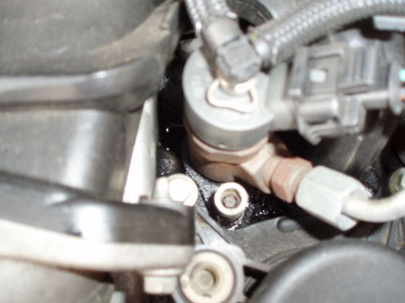

Tak jsem se díval, myslím že mám to same.Je tam někde ne těsnost kolem vstřiku. Najeto podle tachometru 88323 km.Co mi radite???

Povolit imbusy (je to sedmicka), vytiahnut vstrekovac von, ocistit ho, skontrolovat tesnenia a sup s nim spat do hlavy.

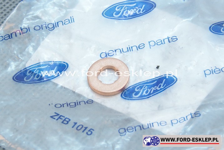

Nevadí,když se ten vstřikovač odpojí(kabel,kovová trubka).Nemuže se to zavzdušnit?
Je to spravné těsnení?Neznate kod?

Muze se dostat nafta do oleje kdyz podfukuje vstrik? Zda se mi ze u jednoho vstriku je mirny naznak mokra u ostatnich je to naprosto v pohode. Muzu risknou cestu do chorvatska s touto zavadou?

Cestu do Chorvátska môžeš risknúť. Mne podfukovalo 1 a 3 vstrek (vo forde výmena tesnení, na všetkych 4 za 90€), po 500 km podfukoval 1 a 2 vstrek (záručná oprava vo forde, pretesnili všetky). Včera som sa vrátil s chorvátska a podfukuje už len 2 vstrek (asi pôjde zas do servisu).

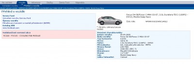

je možný např. podle VIN zjistit jaký mám vstřikovače ještě před návštěvou servisu? Mám blízko servis co umí jen Bosche, se Siemensama bych musel do Hale.
Mimochode, jak se projevuje podfouknutý vstřik?
motor 2.0 TDCi
VIN: WF0WXXGCDW5C14512
r. 09/2005
díky.
Ford Focus II 2.0 TDCi Ghia, r.2005
tomason
Příspěvky: 4248
Registrován: 02.03.2008 13:00
Bydliště: Praha na půl
Re: 1,6TDCI - podfouknuty vstrik
Příspěvek od tomason » 10.08.2010 14:20
Jeď asi rovnou do Hale DW-10 ma jednak Siemensy a za druhá máš nedokončenou servisní akci výměna kabelů byl sem s tím taky v Hale.Když sejmeš kryt motoru tak nejsou vstřiky vidět :?:
