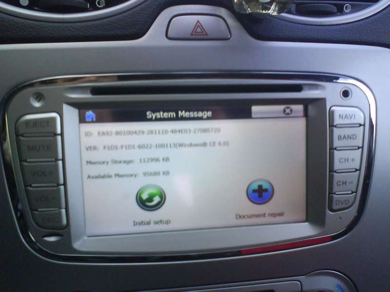

chlapi potreboval by som radu
mám toto rádio na SD micro karte mám soft igo Primo
po spustení navigácie mi vyhodí hlášku global_cfg not found
trochu som googlil a cez rozne fora som sa dočítal že by bolo treba zmenit nejake nastavenia v subore sys.txt
prikladám výpis z mojho súboru
predpokladám že mi to blbne kvoli tomu, že mám hned na začiatku v tom súbore toto: has_secondary_root=0
dočítal som sa že by to tam malo byť len vtedy ked mám viacej programov na karte (teda aspon tak som to pochopil).. skúsim to zmazat a bez toho spojazdnit navigáciu..
myslíte že by som mal zmeniť ešte niečo?
vyzná sa tu niekto do toho?

celkom ti nerozumiem co mas na mysli pod pojmom "stiahol nejaku mapu"
myslíš konkretnu mapu alebo cely soft?
hore som písal že mam igo Primo
mala by to byť nejaka verzia igo8
navigácia (alebo celé rádio) beži na windowse 6.0 takže fachčit by to malo v pohode

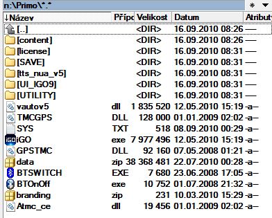

me to beha na navi.s timhle sys .txt a mam to taky na sd
[folders]
[debug]
skip_eula=1
experimental_features=1
sound_q_length=200
queue_length=200
[rawdisplay]
highres="0"
screen_x="800"
screen_y="480"
[interface]
vga=0
resolution_dir="800_480"
show_exit=1
extra_settings=1
[sound]
sound_q_length=200
queue_length=200
[tmc]
saved_config_available="1"
saved_config_classname="NMEA_GPSTMC_ROYALTEK"
saved_config_portname="COM"
saved_config_port="9"
saved_last_tuning_mode="0"
saved_last_frequency="913"
auto_tuning="0"
[folders]
[debug]
skip_eula=1
sound_q_length=200
queue_length=200
[rawdisplay]
highres="0"
screen_x="800"
screen_y="480"
[interface]
vga=0
show_exit=1
extra_settings=1
[sound]
sound_q_length=200
queue_length=200
[tmc]
auto_tuning="0"
- Přílohy
- todle mam na sd karte
- Výstřižek.JPG (32.81 KiB) Zobrazeno 1860 x

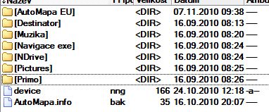

- Quickie
- Příspěvky: 7240
- Bydliště: Revúca, Trnava
Re: Srovnání navigací pro telefony
no nerozbehal som to ani ked som vymazal ten has secondary root
forbes vieš mi este ukazat co mas v zlozke primo?
ja mam toto
ja mam toto

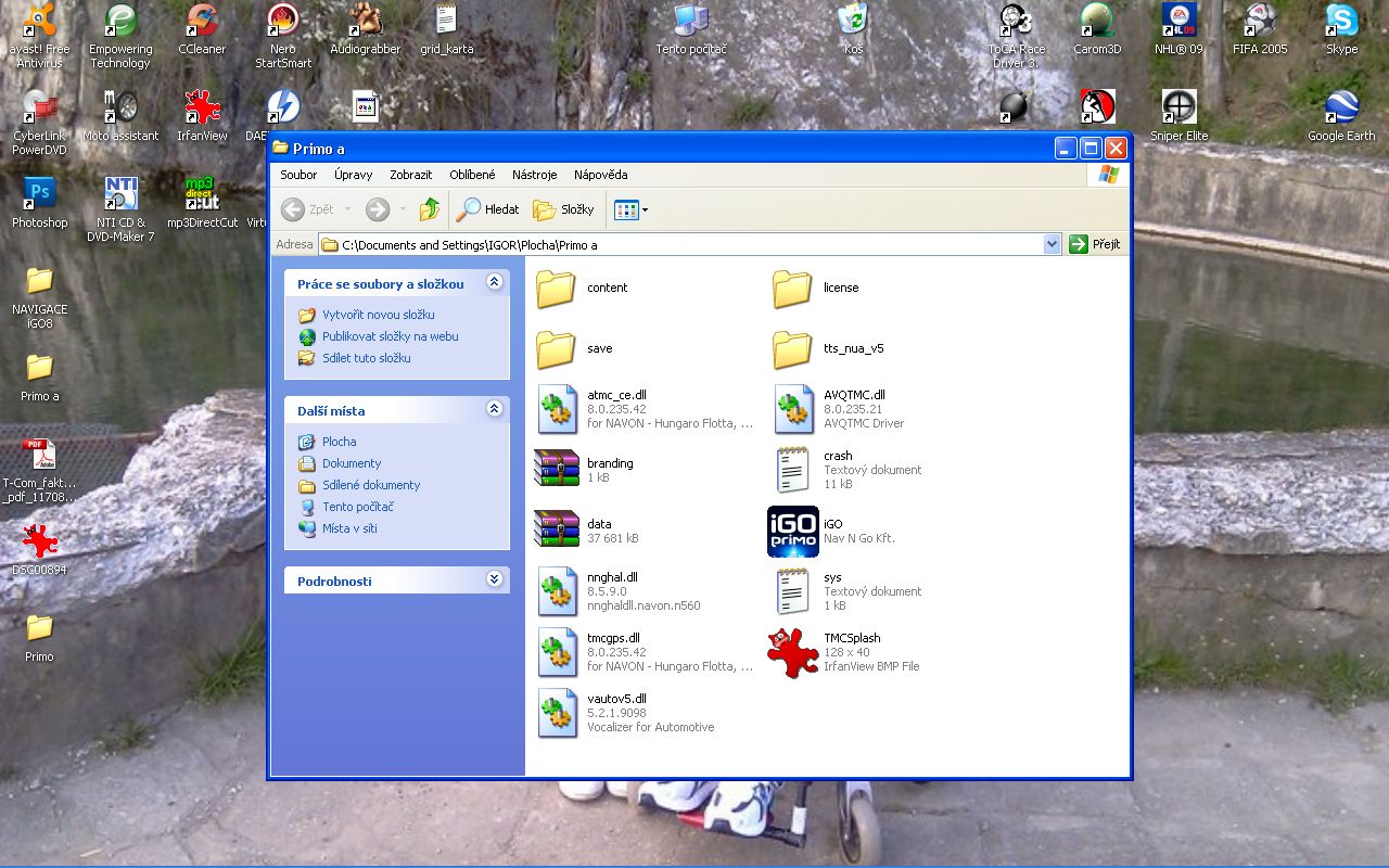

- forbes
- Příspěvky: 517
- Bydliště: Mladá Boleslav
chvilku vydrz
- forbes
- Příspěvky: 517
zalezi taky na tom jakou masverzi nektere nerozchodis ani kdyby ses po...al
- Přílohy
- Výstřižek.JPG (55.16 KiB) Zobrazeno 1821 x
