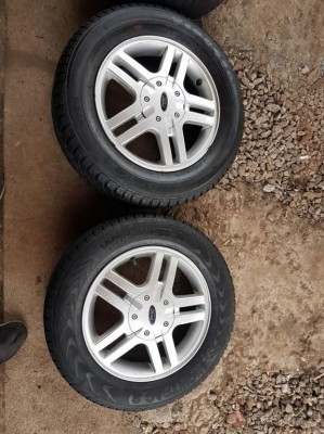

Má někdo pls na autě tyhle 15" kola?
Potřeboval bych k nim sehnat matky, ale co jsem tak hledal na netu, zjistil jsem, že je několik různých délek. Kdyby mi mohl někdo ty svoje přeměřit, byl bych mu vděčný. Jde mi o to, abych nekoupil moc krátký matky a nebo naopak moc dlouhý, abych tam mohl dát ty krytky. :roll:
