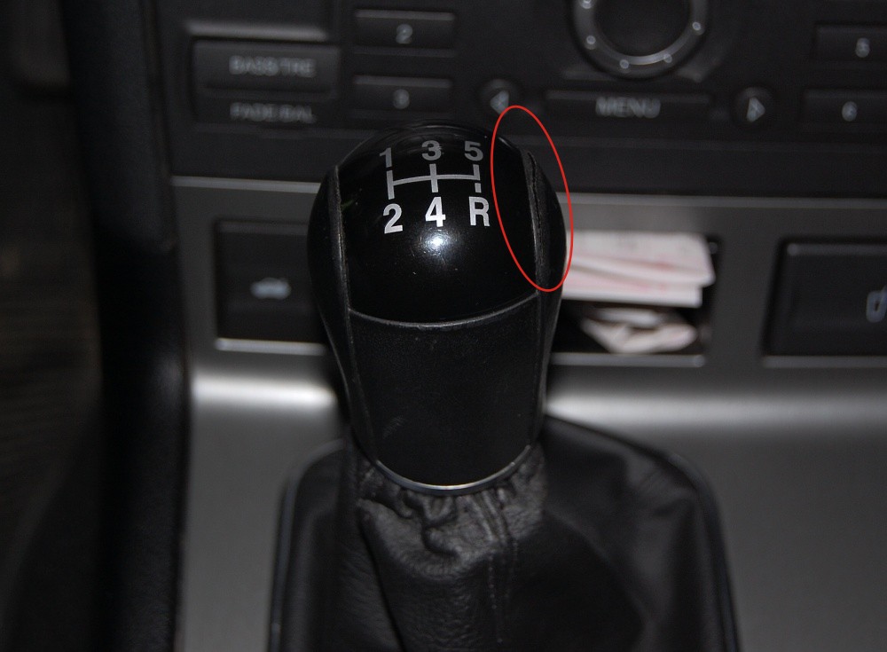

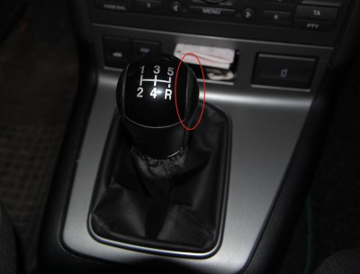

Včera jsem si úplně bez varování všiml, že se mi rozlepila kvaltpáka, Mondeo mě stále překvapuje
, nicméně, trošku jsem to strhnul, odmastil a přilepil zpět lepidlem, co lepím žraloky na botech. Vypadá to zatím OK, když to povolí, nezbude mi porozhlídnout se po jiné

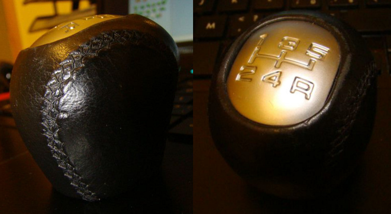

Dnes mi došla kožená hlavice řadící páky (5 kvt.). Fakt ve velmi dobrém stavu. Tak kdyby měl někdo zájem tak jich ještě pár má.
