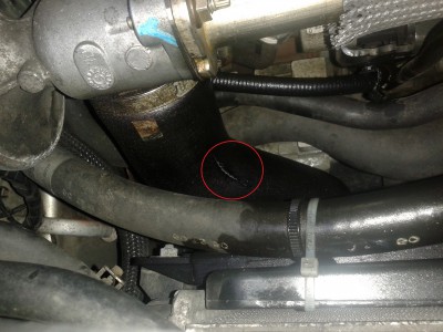

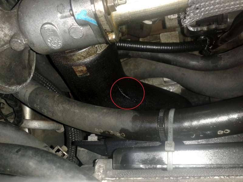

prasklá hadice od intercooleru
- Kóťa
- Příspěvky: 9765
- Bydliště: Střední Čechy
Re: prasklá hadice od intercooleru
Tak mám ten samej problém.EGR mám pouze podtlakovej, plně zaslepenej,auto se chová normálně. Jakou trubku jste použili?
- Kóťa
- Příspěvky: 9765
Jen je mi divné, že ostatním to způsobovalo problémy (kouřivost, slabý výkon...), ale mě se zatím nic takového neprojevilo. Nechal bych si tedy od známého udělat kus trubky, dal by jí z nerezu. Jakou použít tloušťku stěny? Pokud bude trubka rovná, dokážu na ní hadici doohýbat nebo musí mít tenhle tvar? Pak teda asi ideálně hadici vyndat a přeměřit,že?
Množství oleje nafoukaného kolem (sahara, hadice od serva) je v pořádku?

Kotíku tu náhradu za origo hadici od fordu (cena cca 1200 u forda) ,řešili kluci ze slovenska tady hadici na metráž od rubeny.Jukni tam určitě najdeš info co potřebuješ.
Pak tu máme taky jeden odkaz u nás na todle
Jinak k tomu že to ještě nemá slabý tah.....je to jen časovaná bomba,asi to je zatím naprasknuté jen málo a nestačí se to projevit,ale to brzy přijde na to dám krk a pak to nepojede,anebo jo ale jak dízel z lokomotivy.A to že to tam je mastné je normální ,trocha oleje v sání je u ojetiny běžné a tím že tam máš malou díru to je jak fixírka

To Kota: Ve fordu chtěj za tu hadici něco kolem 2000 Kč. Na aukru mají tu samou za 750... Můžu ti v sz poslat link nebo stačí dát vyhledat mondeo hadice a hned ta první. Já jsem ji nezkoušel, ale kvalitativně to bude asi to samý.... Je zajímavý, že tahle hadice praskne vždy v tom ohybu...

Já tu hadici mám taky prasklou a poznal jsem to podle toho, že v tahu to znělo jako kdyby běžel větrák topení na max. Jinak výkon zatim stejnej... hadici jsem objednal z Ebay za 20 liber... cca 600kč. Je to ta samá jako na Aukru

Tak jsem pročítal a....
Přesný odkaz na hadici přímo od rubeny jsem nenašel, nebo ne potvrzený.... Jen nějaký na hadici za 800 bez DPH a metrovou délku.
U těchto hadic kluci psali,že jí nedokáží natvarovat, a proto je průtok vzduch snížený.
Pak je tedy možnost koupit tvarovanou hadici na aukru z Polska
http://aukro.cz/trubka-hadice-spojovaci ... 54929.html
Vyjde skoro na stejnou cenu jako ta metrovka od Rubeny.
Kvalitou bude snad stejná.
Pak už jen tu silikonovou z Británie, ovšem cenově je skoro stejná jako origo, i když by měla vydržet víc....
A pak origo.
Ještě počkám na info od známého, jestli by mi z nerezu nedokázal vytvořit to koleno s prasklinou, že bych hadici fiknul a tuto vadnou část vyměnil za nerez provedení...
A pak origo.
