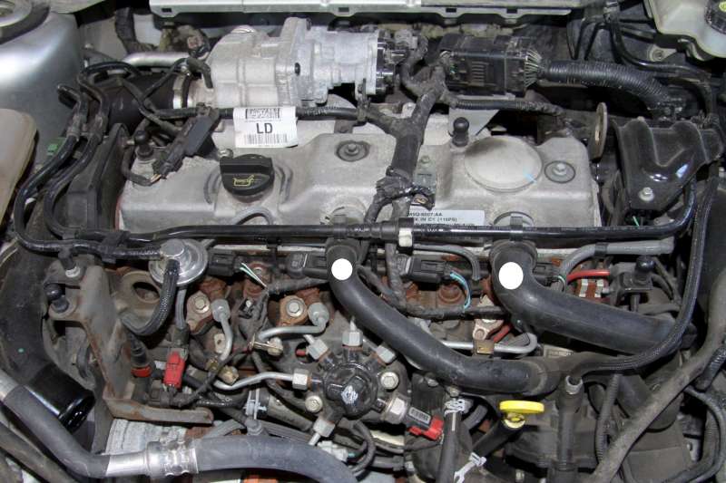

a kde přesně to tam je? Máš když tak foto?

Příspěvek od Kranich11 » 25.02.2012 13:02
Bíle označené hadice by měli být odvětrávací? ..
