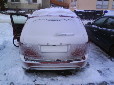

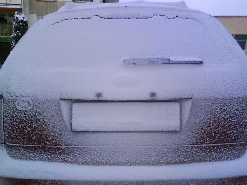

akurát včera a dnes som najazdil cca 90 km ale cesta je viacmenej zasnežená, taký snežný prašan.. ale pri rychlosti cca 100km/h na takom snehu v zrkadlach vidim uplne iné vírenie toho snehu za autom ako predtým bez spojlera..
uvidim čo to bude robiť na mokrej ceste, sám som zvedavý.. snad v piatok to otestujem ked pojdem na západ, možno bude mokrá cesta z tohto snehu alebo čo, uvidím
mám na mysli toto vlákno, neboj...
takto som auto zasnežil 20.12.09, ešte bez spojlera vtedy bol tiež napadnutý takýto prašan. zajtra ak budem stíhať, tak pojdem na tú istú cestu a zase nafotím... ked bude mat so mnou kto ísť, tak aj nejake video snad urobime

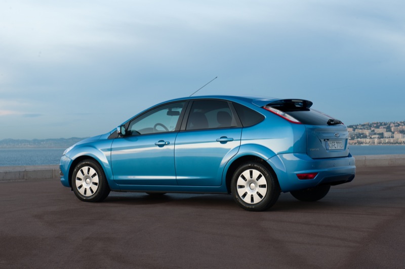

O.K. To křídlo by asi mělo být asi ve stylu, jak to má novinka FoFo ECOnetic II. Dnes byl v pořadu AUTOSALON. Viz foto:

kridlo mám v galerke už dva tyždne niekde na predposlednej strane.

Nic extra,obycajny ST spoilerspanel píše:odstránená zbytočná citácia.Quickie
