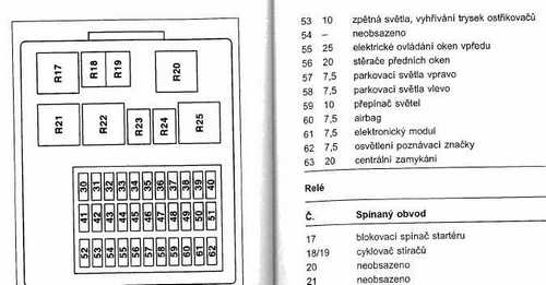

Nesvieti mi ani jedno osvetlenie SPZ. Vymenil som ziarovky-nic, premeral som to a nejde stava. Neviete ci je samostatna poistka na osvetlenie SPZ alebo kde by mohol byt problem? Momentalne som v nemecku tak nemam dobry pristup k manualom a ani k internetu. Vopred diky.

to hami: pojistka 62
pojistky spz.jpg (21.11 KiB) Zobrazeno 6306 x

to pelen: Ja som to hladal v Ezoltovi a nenasiel som. Z toho cumenia do bedne doma v praci uz asi dobre nevidim. Hned ako pridem na vikend do PRG preverim. Dakujem pekne.
BTW ak to bude poistka uz sa to stalo 2* v priebehu pol roka. Tak mozno aj niekde nieco skratuje. Elektrika nie je prave moj obor :(

Zkrat, pokud tam je, tak bude urcite v pruchodu dratu pres karoserii. Vetsinou jsme to pojistovali dalsim zaizolovanim. Vyloupni obe osvetleni SPZ a zkontroluj si to.
