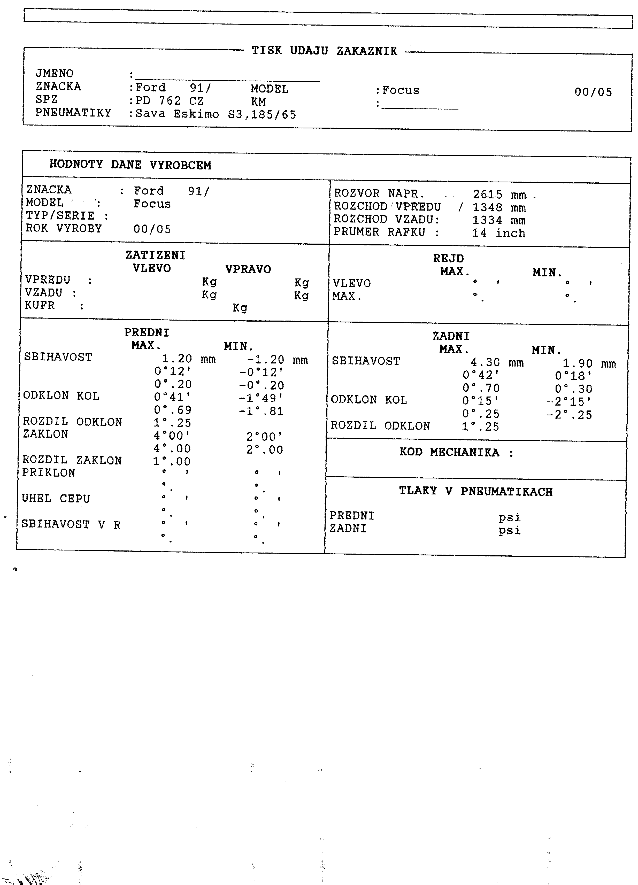

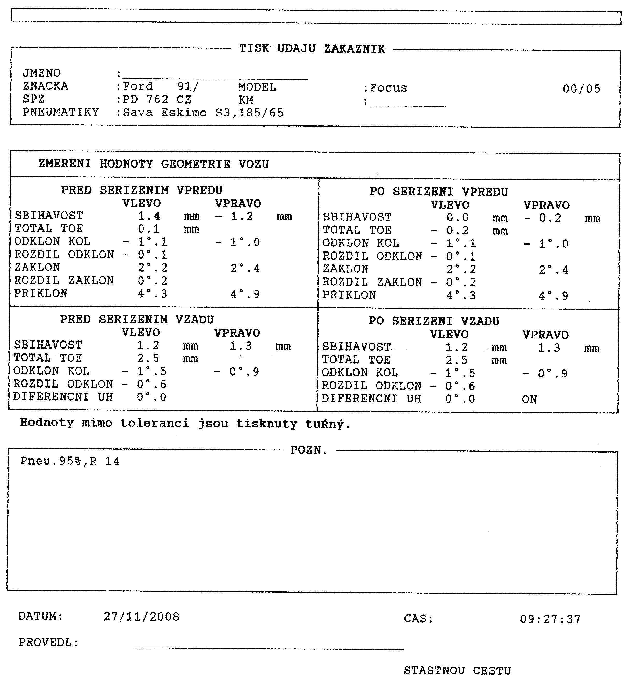

Prikladám scany protokolu ako som slúbil. čo hovoríte na tie hodnoty?

hodnoty podobne tak si myslim ze by to melo byt OK .

ďakujem za odobrenie :mrgreen: .

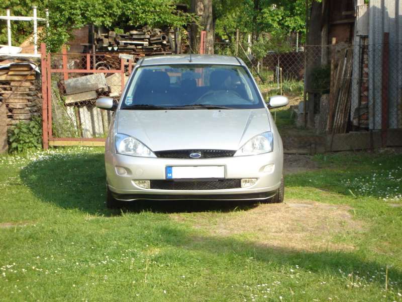

pocuj, tak pripadne ked sa to da pozorovat volnym okom, tak hod fotku, mozno budeme mudrejsi

nie je to moc vidno ale lepšiu fotku nemám. ale je vidno ako kolesá spredu nekryje nárazník

Fotka ozaj slaba na ukazku :roll: To je na plechoch,alebo hlinikoch?No a ako kukam na ten naraznik,tak je takym stylom zrezany/smerom dovnutra/,takze to opticky klame.
