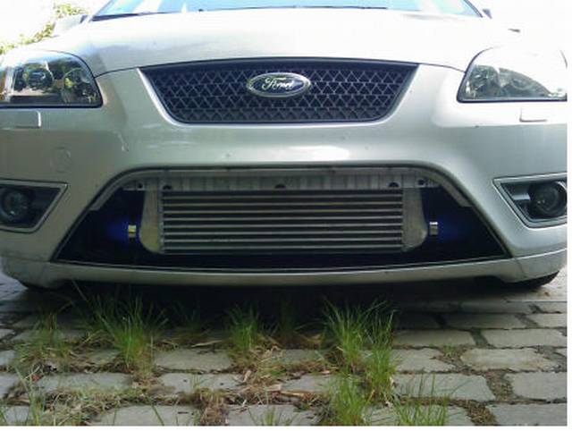

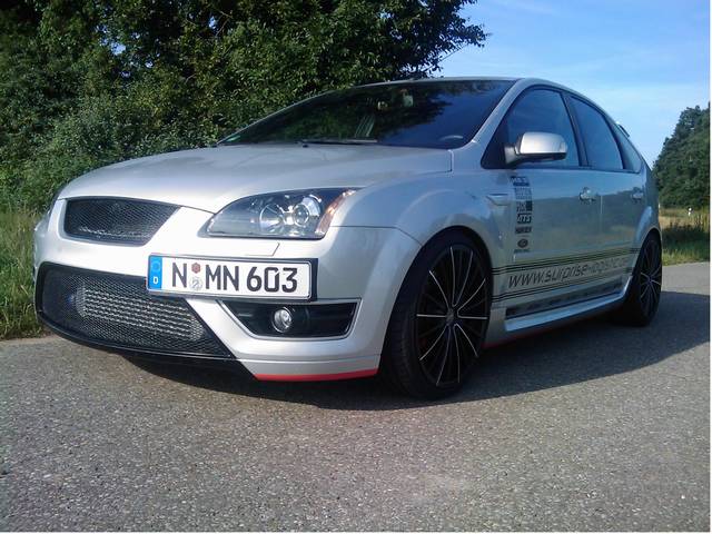

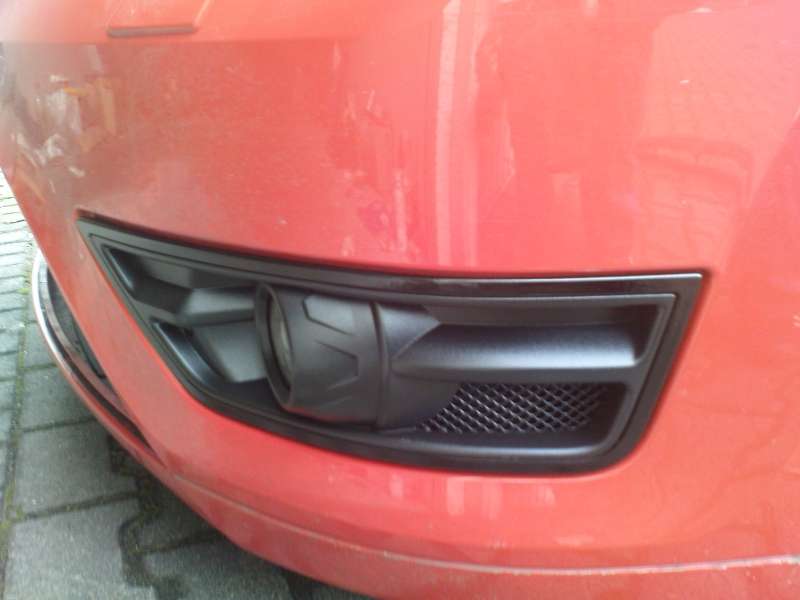

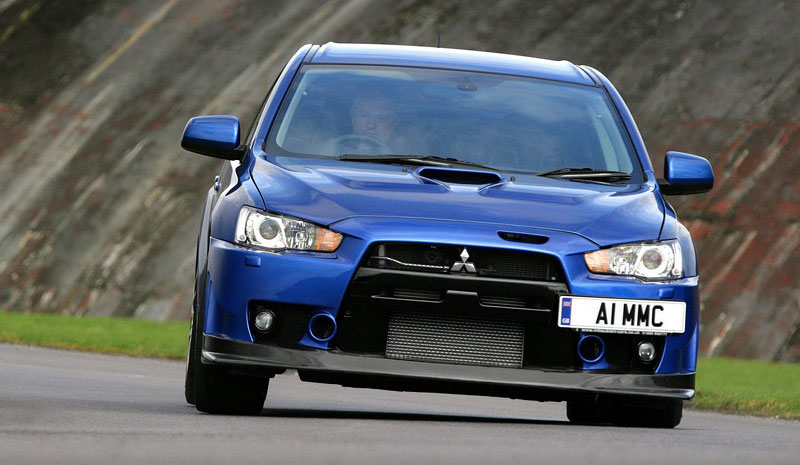

Zatim jsem nasel jen par fotek :
- dalsi moznost nechat SPZ na puvodnim miste a vyrezat jen ty trojuhelniky po stranach
- vyrez u mlhovky (kvuli sani od DSCi, ktere je v planu)
- vrchni maska (kvuli jine kapote, ktera je taky v planu)

Kazopadne mame vyrazny lak oba, tak bude treba vyztuhu striknout nacerno, at to nekazi vzhled. Ale hlavni bude funkcnost

Fotky super, pro inspiraci bezva - jsi šikovný - kam na to chodíš .... ????
Ty trojúhelníky po stranách RZ bych samostatně nevyřezával - je tam za tím ten nosník a upřímně -myslím si, že o tolik víc vzduchu tam takto, jen tím trojúhelníčkem - zase nedostaneš....
Mnohem větší "překážka" je podle mně celá tato horní část grilu s připevněnou RZ - tam je třeba dle mého to kompletně uříznout....
A jak potom s přední plechovou RZ, co zbyde - policajti malé značky (přední), vyrobené např. ze samolepek tolerují - alespoň tady v Čechách - a mám link na firmu v Pardubicích, která umí na objednávku udělat RZ v cca 15ti rozměrech - buď jako "čistou" samolepku, nebo přímo jako kus plastu s reflexní fólií (a vzadu to potom má samolepící vrstvu a dáš to přímo na spojler). Ten link na ně odpoledne dohledám a dám ho sem....
Hlavní je tu origoš přední RZ vozit s sebou třeba v kufru a kdyžtak jim to při kontrole ukázat, že jí máš
oni potom dají pokoj a neřeší to /teda pokud jsi před tím ale nejel na 50 v obci třeba 130

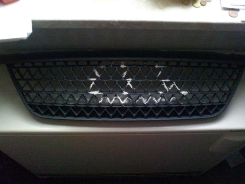

Zitra pujdu vyzkouset, jak se tento typ plastu vari - zustala mi jeste jedna nalomena maska po stretu se srnkou....pak poinformuji
Souhlasím s tebou - RZ na straně místo uprostřed je taková...no prostě divná. Ono obecně všechno asymetrické na věci, která má jinak vše v symetrii, je na nic.
To s tou samolepkou zezadu na standardní plechové RZ, aby se to dalo kdyžtak jen nalepit, je super nápad !
Až budeš mít výsledky sváření - dej vědět.

. Vyrezat by to nemel byt problem a svarovani jdeme vyzkouset dnes. Jinak jako alternativu bych videl toto lepidlo : http://www.autodily-skalka.cz/lepidlo-p ... ni-plastu/
Kamarad ho ma doma a drzi perfektne. Myslim, ze pokud clovek netrefi treba srnu
, tak myska musi vydrzet...

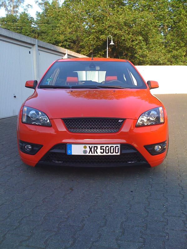

taky něco přihodím ať vidíte real ..když už se aktivně snažím toto mít

Jeste k tomu svarovani - slo to celkem blbe, takze se bude lepit
. Zitra objednam masky...
Takze jedno je jiste - znacka na bok rozhodne nepujde
