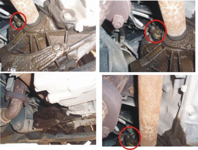

Pánové, kdo ví, odkud mi to tady prosakuje olej a proč?
Díky za rady

K tomu mému prosaku: Mechanik zjistil, zda se něco pod tím caplikem nenachází, vyndal ho, očistil, nové těsnění a trocha silikonu a je klid. Nezjistili jsme proč tam je a už vůbec ne, proč je plastový???
Jinak k výměně oleje: Taky jsem mu říkal, když už je v tom, že bych ho vyměnil, prej je doživotní, tím jsme skončili debatu a basta.
Akorát mi tam 0,5l dolil a žádný rozdíl nepozoruju
Řadilo to předtím, řadí to i teď, jen 1 tam šla hůř za studena.
Tak asi tak
