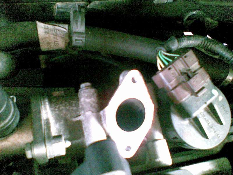

Já mám EGR u 2.0TdCi(r.v.05),namontovaný u vody co jde na topení když ho budu měnit nevíte někdo estly mi nevyteče voda s topení a jedna technická nevíte kolik stojí a nějaký výkres technický nebo alespon zapojení elektrické na konektoru?Vyfotil jsem ho aby se vědělo o čem tu běží.Akorád tam mám odpojenou nerez. trubku co jde k sání,je tam vydět jen příruba.A právě na levé straně je vidět hadice se sponou která jde do kabiny k topení.Jak vypadá nový EGR je to i s tím náltkem s přírubou?

No, ten motor neznám, ale je mi podezřelá ta voda. Šlo by to hodit sem pár fotek - jednu celkový pohled na motor a pak pár detailů?
