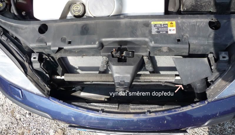

Dneska jsme koukali s Mártym, jak by šla vyndat moje 2004 mřížka. U dieselu neni zdaleka tolik místa jako u benzínu. Vidim to spíš na hrubou sílu (véééký štípačky).

Jj, netusil jsem, ze tam nafta ma IC. U me sla mrizka v pohode zastrcit dovnitr, pretocit a nasledne vytahnout ven. Vyndani trvalo asi 10 minut komplet + jeden schnitt pivicka. Viz:
Lepeni uz je horsi. Nevim jak vam, ale me tam ta mrizka moc nepasuje. Jinymi slova - malo kontaktnich mist k prilepeni. Tak sem ji zajistil dvema elektrikarskejma paskama.
