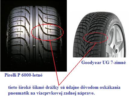

skúšal som zisťovať ďalej ako to je s oskákaním a dôvodom sú vraj široké odvodňovacie drážky smerujúce od stredu na hranu niektorých pneumatík. Tieto drážky sa používajú prevažne na smerových pneumatikách preto zjednodušene povedané "smerová sa oskáče", pravdou však je to čo písal žirafák že sa to stane aj na asymetrickej ak má taký typ šikmých drážok na hrane pneu.
a tu je aj obrazok continentaliek, tiež majú šikmú/poloblúkovú/ drážku..
nechce sa mi sem davať ďalšie príklady ale aj v príspevkoch spomínané premiumcontact 2 a aj wintersport 3D majú podobné poloblúkové drážky až po hranu...
...toto tvrdenie+skusenosť mi zatiaľ dáva logiku :roll:

niekedy to ma suvislost s unavenými tlmičmi, ale ja som bol na teste pred tyždnom ;) a su 77% a 78% podla technikov v Mikone skoro ako nove :) lebo vraj uplne nove tlmice na mondeu vykazu 80-85% ... podla pneumechanikov to ma suvislost s tymi oblukovimy/šikmými širokými drážkami v spojení s viacprvkovou nápravou...
