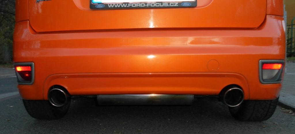

Jinak mně pobavila reklama britského výrobce výfuků MILLTEK, který mám na autě - prý se jejich sportovní výfuky "neprobarvují" při vyšším zatížení motoru - "this material is anti-magnetic (other manufacturers stainless steel may not be) and is less susceptible to discolouration" - viz např. stránky Pumaspeed:
http://www.pumaspeed.co.uk/showdetails. ... ductID=304
- po té páteční masáži má koncový tlumič na mém STčku vzadu pěkné, nové, "rejsink" dvoj - až tříbarevné vyvedení..... :cooler: ....večer sem dám foto, nebo spíš do svého linku....a taky jim to pošlu do UK, přímo do MILLTEKu, ať nekrmějí český zákazníky výmyslama :nnou:

Jen abych splnil slib - tady je to foto údajně "neprobarvitelného" zadního tlumiče laděného sportovního výfuku MILLTEK - provedení bez katalyzátoru, "full turbo back".... :cooler:
