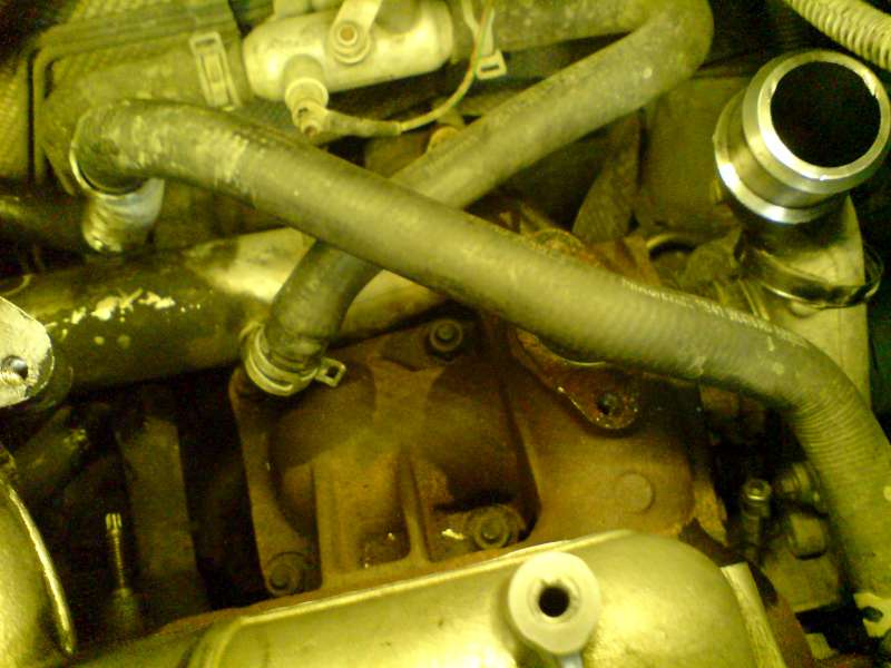

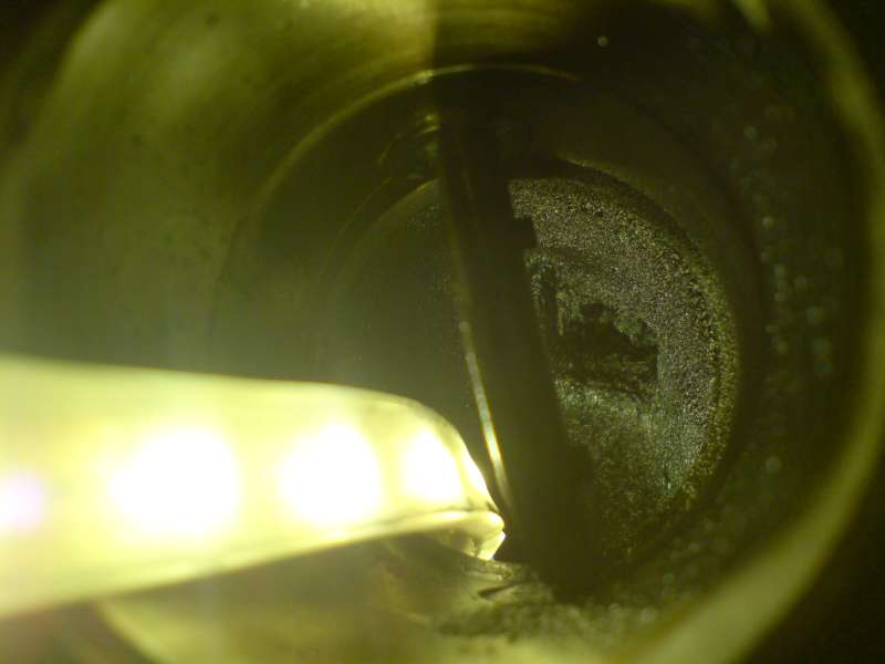

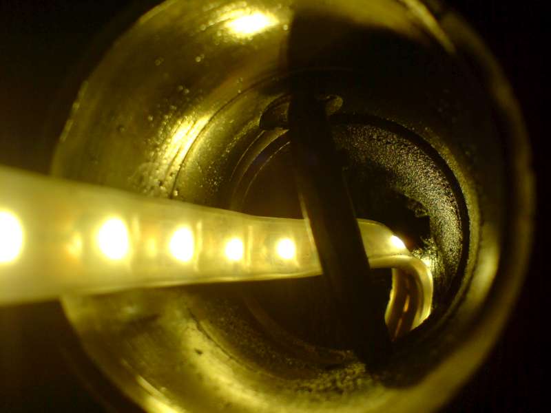

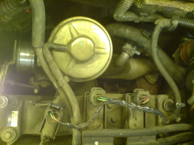

Zdravím všetkých focusakov, tiež som pár týždňov pociťoval čoraz slabšie turbo no a predvčerom mi odišlo úplne. Dnes som to rozobral, niečo už vyčistil, a zistil som že tiahlo natáčania lopatiek mi chodí iba 3 - 4 mm. Pri jeho demontáži keď som naň viac zatlačil, tak niečo povolilo a už chodí asi tak 1cm. Zajtra ešte vyčistím čo mi ostalo a poskladám. Spravil som aj zopár fotiek, tak ich tu hodím tiež.
klapka pred EGR ventilom
klapka pred EGR ventilom.
FoFo I, ´02, 1.8TDCi 85kW, 5.8 l/100km, xenony ST170

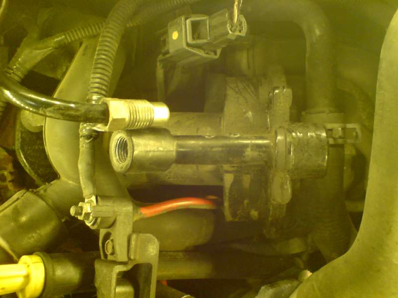

No v tom ventilu prvom z prava je derava ta prepazka. Ale aj tak sa mi zda byt podtlak velmi slaby. Skusal som ho na tej odbocke kde zacina hadicka k tomu ventilu. Hadičky mam všetky v poriadku. Da sa prepazka pozhanat aj sama, alebo len cely ventil? Pridavam ešte jednu fotku, kto vie čo je to za vec na nej? To je zrejme sučiastka, ktora vytvara podtlak, aspon aj si myslim. Vďaka za pomoc.

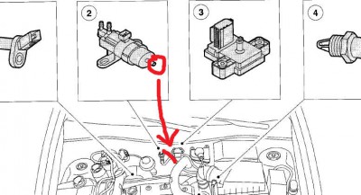

hihi
Příspěvky: 1020
Re: Turbo
Příspěvek od hihi » 17.10.2010 11:21

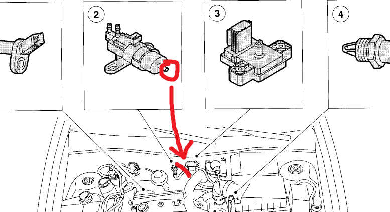

Taky hledám, proč mi turbo jedet tak napůl. Někdy vůbec, někdy na 100%. Chybnou funkci IAT senzoru (teplota vzduchu v sání a za intercoolerem) jsem ještě nevyloučil. ALE: z podtlakového ovládání EGR (obr.2) mi vede ca 1cm tlustá hadička (30cm délka) a končí ve vzduchu. Má to tak být?
