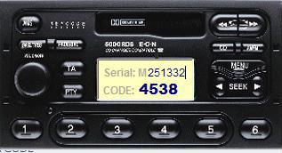

Pánové, jelikož můj skvělý operační systém Vista neumožňuje spustit kalkulačku na vygenerování kódu k rádiu, prosím nějakoho ochotného z vašich řad o pomoc.
Sériové číslo rádia je : M251332
Díky!

Příspěvek od Damon » 30.01.2010 11:06
:wink:

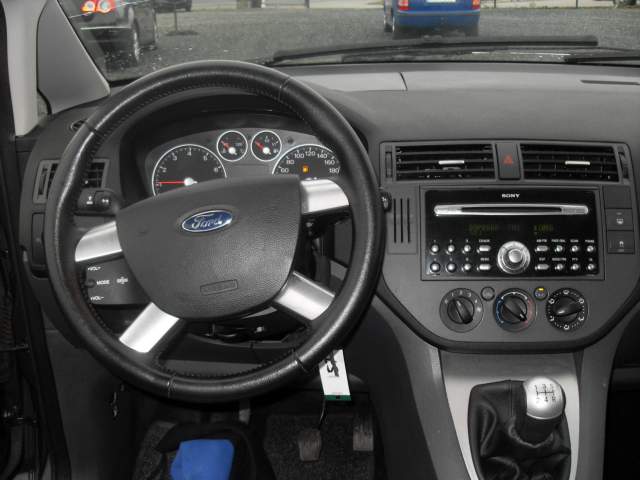

Ahoj, koupil jsem Ford Focus C-MAX, 2003, 1.8, 88kW, Trend. Mam tam radio SONY CD (viz foto), nemam 4-mistny CODE. Ten genialni navod od Matese, jak ziskat seriove cislo radia mi bohuzel nefunguje - zkousel jsem kombinaci 6 + 1 (resp. 6+2), na displeji se na par vterin zobrazi pouze najeke 2-mistne kombinace cislic a pismen, bohuzel nic co by vypadalo jako seriove cislo obsahujici pismeno M nebo W.
V kastliku u spolujezdce zadny stitek neni, pod popelnik se nepodivam, bo tam zadny nemam a na patych dverich taky nic neni. Chtel bych se vyhnout vyndavani radia, je tam moc pekne zabudovane a nerad bych pri vyndavani neco poskodil.
Pokud by nekdo mohl poradit jak na tohle radio, tak predem diky.
Vladi

koupit vydličky na vyndání radia (stejný jako na VW, Mercedes atd.) záležitost pár korun a neriskuješ požkození rádia... ebo zajet do servisu a tam ti to zjistí, cca za 250

Ve Fordu v Dolnich Mecholupech mi radio vyndali (nic za to nechteli), ma SN zacinajici M, takze zbytek uz nebyl problem.
Diky
